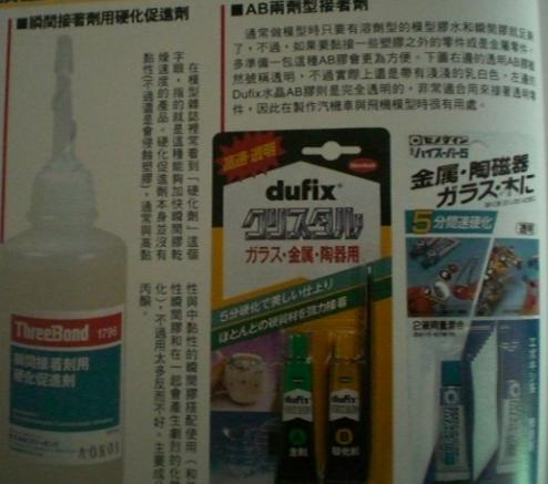

發表於 2012-4-18 02:36 PM  資料  短消息  加為好友
AB膠= 強力混合接著劑
痴 玻璃/ 陶瓷 都得
http://wikiyou.tw/ab%E8%86%A0/
AB膠以變性環氧樹脂成分為主,使用範圍廣泛,用作金屬、鋁、陶瓷、石材、木材等各種材料接著劑。
台大醫院皮膚科主治醫師朱家榆日前在門診發現部分捷運建築工人因為嚴重皮膚炎就醫,患者雙手患處「流湯流水」,看起來像是很厲害的濕疹。
經詢問發現,患者工作時會接觸到粘接鋼筋時使用的「植筋膠」、亦即「AB膠」的一種。工人自述:「膠很『利』、會『咬』手」。 經測試結果顯示,就是這種接著劑導致「過敏性接觸性皮膚炎」。
近三成建築工人過敏
進一步針對這些建築工人所屬小包商旗下二十二名建築工人進行調查訪談發現,其中有九人有過敏反應,七人確定過敏源就是AB膠。
電路板、手機 也受害
除了建築工人,醫師發現,近年電子業包括電路板、手機廠等大量使用接著劑,有不少工作人員也出現過敏反應。
台大醫院皮膚科主治醫師朱家榆先前接獲一名在桃園手機廠工作的男性,由於在清理機台的時候,大量接觸殘留的有機溶劑、接著劑等,引發全身過敏,直接接觸的手部,幾乎整個潰爛,送醫時已經變成紫黑色,上面還有傷口。患者嚴重發燒,經住院一週、並施打類固醇,才撿回一條命。
隔絕有害物 醫師建議「把自己包起來」
〔記者洪素卿/台北報導〕國內工人經常使用AB膠,醫師說,要避免引發過敏性接觸性皮膚炎,最重要的方式除了改變工作環境,自我保護也很重要。
AB筆地= epoxy putty
不是AB膠 咁
000
joke
http://diary.blog.yam.com/amolo/article/6735772
AB膠有分很多種...有金屬用..或是木材或樹膠用....
使用對的才會比較牢固歐
    板主回覆:
    我好像是買到木頭用的....orz
蠢 有無得醫
