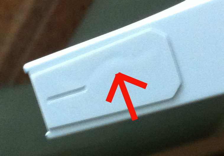

請問大家黏膠板時, 係用邊個方法 :
(1) 成塊上膠水, or
(2) 只在四邊上膠水, or
(3) 只在四角上膠水
小弟之前用方法(1), 由於上太多膠水(慌死甩), 導致乾左之後收縮 (見圖), 只好在表面補番平.......
另外, 我係用郡氏黃蓋, 雙星既收縮會唔會無咁勁?
Thx!

自己慣咗中間一點膠水定位,跟住邊位筆塗適量天那水. ...

我通常用aa膠成塊薄薄地咁一層
噴setter即乾又唔會收縮
如果"必"出黎就等乾左用刀批走佢

都有考慮過用aa, 不過怕一落板即乾...... 小弟落板唔係好準.....

我會用一小點,固定左膠板先,之後係角/邊位用綠蓋(較稀)既膠水,小小咁滲入式黎痴實膠板
我有個friend都叫我用同一方法. 不過我未用過綠蓋, 唔知會唔會令邊位無咁直角 (膠水積)?

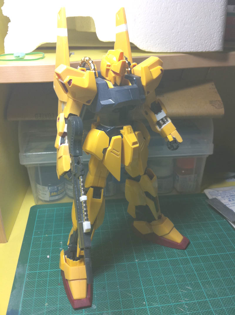

預先公開埋小弟下一作品, 大體修改完成, 未加detail同刻線

唔會.因為你唔係一拎出黎即刻點落工件上面,你要係個邊掃幾下,令個"掃"上面少D膠水先滲入去
熟能生巧ge姐
可以用鉛筆畫左線定位先
唔落aa膠住
用手練習幾下
有信心可以一下中先正式痴上去
同埋可以用筆刀輕輕力拮住膠板中間
隻手渣住筆刀將膠板痴上去
又會容易d
又要睇下你用邊隻aa膠
有d乾得慢d
痴左上去仲有2,3秒可以郁
如果都係唔得咁唯有天拿水
都快乾過膠水
