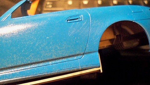

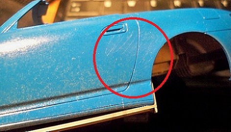

表面打磨處理求教
小弟想修練好做車技術,先在此敬請各位師兄師姐能多多指點,多謝!
小弟用水磨砂紙 1000號打磨車身後,用手膜膜感覺平滑,以為可以上色;點知一上色後啲花痕就清楚睇見
請問系我磨嘅時候磨得有問題?系 1000號唔啱用定糸其他問題?依傢仲有咩方法可補救?
請大家幫幫我,誠上

咁我想問下我依傢救車嘅步驟應該糸點 (圖見已上一、兩层色) Thank you !

打水毕地呀,你都无打水毕地,D胶咪斋起毛咯,如果之前D漆唔怕厚遮左D细节就直接喷郡士水毕地再磨咯,记得用水磨沙纸湿水磨1000号无理由会甘粗D刮痕,实系干上造成既啦,先试下湿磨解唔解决到再考虑喷水毕地

就係呢隻,洗過重新上色啦!
而且上完灰要細磨,磨滑,要2-3000砂紙
唔可以起砂

d 紋咁粗咁深, 唔似係1000 咁幼做成架喎.
一係就你磨得太大力了. 起勢壓落去咁磨.
磨完1000 可以用1200 or 1500 再磨多次先上水畢地.
之後乾左再用1200以上 or 海綿砂 好輕手咁推一推. 記住要加水磨.
之後先上油... 2000 以上既砂紙唔洗係未上油之前用. 到上左油 同光油果時先睇情況須唔須要用.
