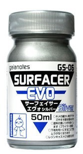

水補土 GAIA 銀
大家有冇留意GAIA最近新出GE 銀色水補土?
我自己手痕買左, 不過諗緊會係乜地方會用
上金屬? 銀水補土 > 透明色?
唔知我諗得岩唔岩

yes u r right

應該係方便做金屬色果陣吧,唔使再上多層銀色。好似距果隻黒水補土甘。

做金屬色效果好唔好?
之前都想試下,好用的話就方便得多...
唔洗補土->光黑->星光銀->透明色..

比我就唔會咁做.
金屬色噴得靚唔靚好講層底銀既幼滑程度. 水畢地點都唔會幼滑過質素好既銀油既.
