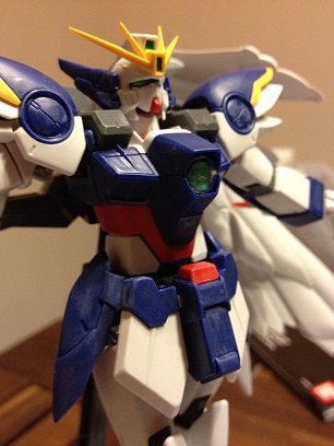

噴消光效果
我買左一隻 wing zero mg, 打磨完 d藍色位有d花, 已經用1000 水磨!如果貼完貼紙再噴消光,會唔會冇咁花呢? 另外貼紙會唔會擋住噴消光?

可以消光噴厚d, 會無咁明顯...但你唔想色素組......

係呀,唔上色呀!!會唔會用1500 砂紙會好D?定再細都係差多?
另外貼紙會唔會擋住噴消光,因為有D貼紙位係透明!

用1000磨已經花到唔花.......可以找件廢件試下

砂纸唔多掂吧。。。继续用1500号磨,磨完再上消光吧

你無論用幾多號的砂紙,都會花。
想無咁明顯的話,用上~2000號磨,噴消光就會不明顯。
*特種方法:我自己自創的方法,試過,OK的,但要看你技巧:用1500號磨完,用紙巾沾些松節水,不停來回擦擦表面,就會滑 ...

如果咁用磨光膏仲好啦,不過比上油仲花神

純個人做法, 先攪掂水口-> 組合(沒有做無縫)-> 跟住就滲線(我用火機油+XF1), 清潔好後, 就全隻 用 1000 號打磨表面, 最緊要留意方向, 完成後就全隻 2000 號濕磨(亦要留意打磨方向, 要統一).
真正乾透後就上消光, 我用 Mr Hobby B-514 噴罐. 雖然會花D時間, 但係出來效果都唔錯的. 我以前就用這方法做了兩隻 GN-X.

今晚睇下買唔買到1500- 2000先,多謝咁多位意見,只因老細唔比噴,靜係消光又返光喎,所以只可以咁樣做!

咁有冇Ching 可以話我知貼紙「透明部分」會唔會擋住消光?

我既意思係~~~因為貼紙有「透明部分」,已經會擋住花既地方,睇上去都係花既,之後噴消光,一些花既地方會冇咁花!但係係貼紙有「透明部分」地方會唔會因為模型接觸唔到消光,而會花呢?
姐係下面白色既地方
白色地方(貼紙透明部分)

唔想佢返光囉!!之前砌左隻rg freedom,冇打磨,噴消光!!都好返光呀!
