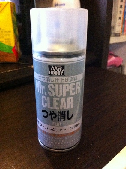

請問,噴了消光出事,點算好
我不心在高濕度的日子噴消光,結果...好強的白化.....
如果唔想由頭來過,仲有無得救?
希望有高手可以敎敎我啦~~
加多張出事的元兇

試下齋噴開油水

發表於 2012-2-15 03:03 AM  資料  短消息  加為好友
回復 #2 阿民 的帖子
但係下面D油唔會化嗎?
我應該用那隻開油水? 我用的是高達專用油, 消光用的是MR HOBBY的MR.SUPER CLEAR

發表於 2012-2-15 03:25 AM  資料  短消息  加為好友
回復 #3 CKYR7 的帖子
薄薄噴,mr.color thinner 你圖入面果支

c hing 係唔係 mr color 隻 GX100 Super clear 呀?

以前o向下雨天用水性消光噴, 完全冇白化.

其實郡氏都有出好幾隻消光劑
有種係用黎加係光油到
有種係佢已經溝好比你, 用佢溝好個種無咁易白化ga

N年前有個師兄教....嘖"光"油

噴光油, 我試過, Ok 的~   但 Supper Clear 唔係光油來 ma~
Alex : 我上次隻鴨就係濕度高時噴水性消光領野鳥...

你用紙巾+D開油水,輕輕抺走佢

發表於 2012-2-15 08:35 PM  資料  短消息  加為好友
我覺得你應該試下噴左開油水先,再試光油,噴左光油就冇得救。
好多情況我都試過,不過我一定會噴左開油水先。但係我唔建議你抹,人人手勢唔同。

發表於 2012-2-15 09:36 PM  資料  短消息  加為好友
抹走白化,唔洗好大力.

發表於 2012-2-15 09:39 PM  資料  短消息  加為好友
唔好抹!!
我用過噴光澤呢個方法, 100%可行!
噴開油水我就未聽過啦...

發表於 2012-2-15 10:03 PM  資料  短消息  加為好友
原帖由 herrickwok 於 2012-2-15 09:39 PM 發表
唔好抹!!
我用過噴光澤呢個方法, 100%可行!
噴開油水我就未聽過啦...
我唔係噴,只係抹.
