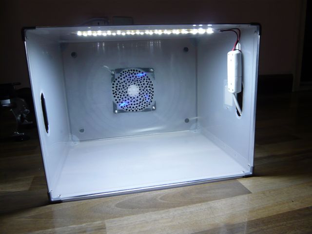

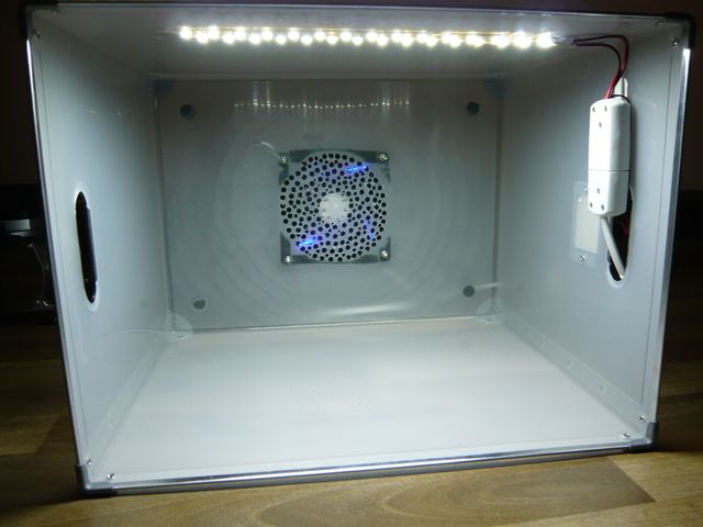

新手學人做抽油箱
箱 - HK$110
電腦抽氣扇 - HK$50
抽氣管 - HK$20
LED - HK$50

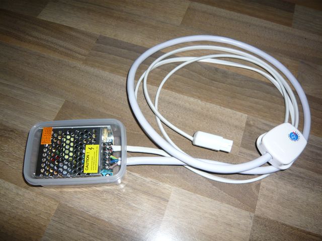

變壓器 - HK$44
插頭及座+電線 - HK$32
2012-2-11 05:01 PM

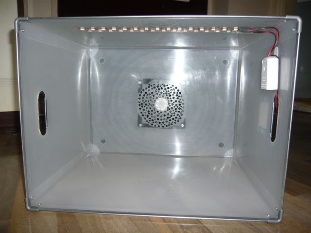

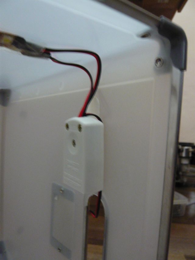

  箱+LED+插頭
2012-2-11 05:01 PM
  電腦抽氣扇是舊的
2012-2-11 05:01 PM
  LED
2012-2-11 05:01 PM
  插頭 (Extension Connector )

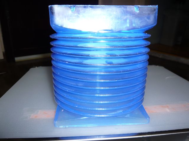

2012-2-11 05:01 PM
  抽氣管
paulchung1992
UID 46805
帖子 18
註冊 2012-1-31
發表於 2012-2-11 05:03 PM  資料  短消息  加為好友
新手學人做抽油箱
2012-2-11 05:03 PM
  變壓器....220V input 外露,加反個膠合,好似有D危險.
2012-2-11 05:03 PM

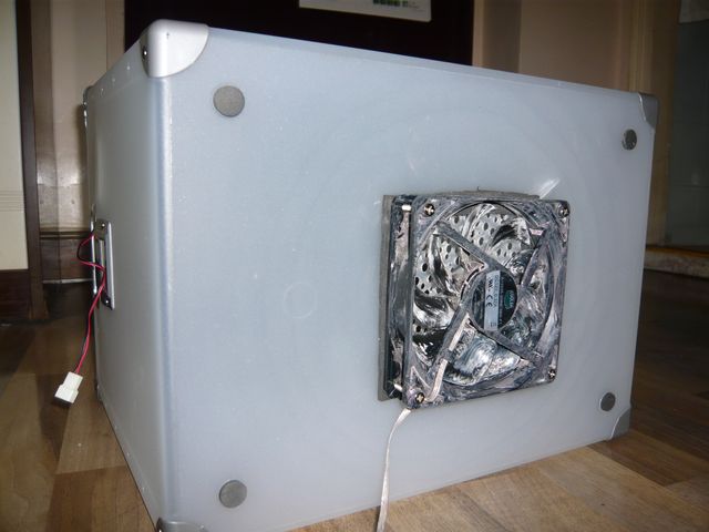

  側面...安裝抽氣管
2012-2-11 05:03 PM
  開燈連抽氣
2012-2-11 05:03 PM
  成功

C hing 我都打算做抽油箱.
想問你個箱 SIZE 幾多呢?
仲有把 FAN 幾多 WATT . 點解唔買 220V , 咁不用加火牛?
paulchung1992
UID 46805
帖子 18
註冊 2012-1-31
發表於 2012-2-11 05:26 PM  資料  短消息  加為好友
箱 SIZE : 385mmWx285mmHX300mmD
FAN :12V 0.37A
LED及抽氣扇都是12V,現在只用一只變壓器供LED及抽氣扇.所以沒有買220V抽氣扇.

原帖由 firesun 於 2012-2-11 05:31 PM 發表
0.37A電腦扇肯定不夠力,我現在用0.7A也是緊緊夠。用1A那些吧!
那個變壓器是鴨寮街散賣的那些吧?(好似系包好一舊舊咁賣)個變壓器work唔work?我勁怕爆
請問c ching 把0.7A fan 個air flow 有機大. 我都覺得有D不夠力.
壓器是在Wan Chai買

抽氣扇絕對唔夠力, 浪費左個整得咁靚既抽油箱,

原帖由 eimmauyb2010 於 2012-2-12 05:06 AM 發表
如果唔夠力會再改,或者會再用KDK Exhause air fan

發表於 2012-2-12 12:58 PM  資料  短消息  加為好友
買把最細碼嘅廁所抽氣扇實夠
