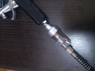

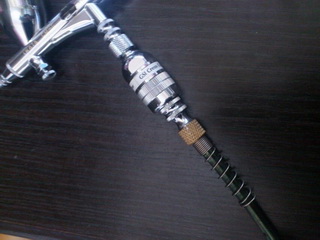

换水隔  或者~買個裝筆尾用o既"微型水隔" (GSI的 PS 288 or PS 282 較貴, 國產的平)
[ 本帖最後由 silas 於 2012-2-8 04:22 PM 編輯 ]
