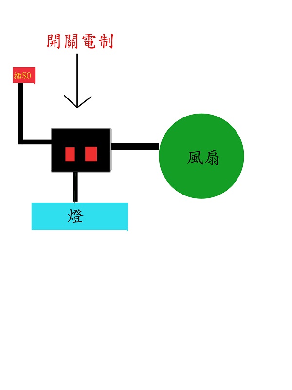

小弟想整個抽氣箱~
但係有小小電路的問題
我買左一個2制開關制~想駁抽氣扇同燈的開關...
但係駁左之後電源係邊呢???
有無人幫幫我???

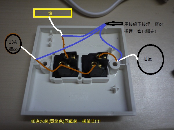

發表於 2011-4-1 11:35 PM  資料  短消息  加為好友
我uwants 無acc ar
2011-4-1 11:35 PM
發表於 2011-4-1 11:38 PM  資料  短消息  加為好友
原帖由 lamhsu123 於 2011-4-1 11:14 PM 發表
http://www.uwants.com/viewthread ... e%3D1&frombbs=1
吾知點解貼吾到圖係度,我開左個POST貼左係UWANT~幫幫手看看,THX~

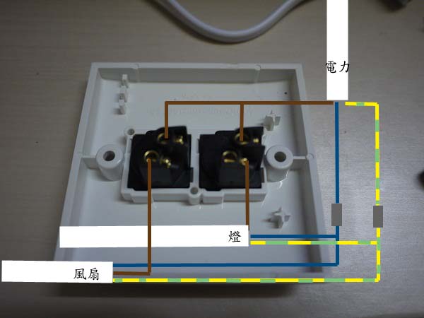

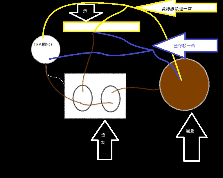

圖就係咁駁. 不過你連咁簡單電線駁法都都唔識的話, 我真係唔建議你自己搞.
2011-4-1 11:38 PM

回復 #5 VampireA 的帖子
想問下C兄,黃線間條果條係吾係水線?係吾係可有可無?

發表於 2011-4-2 12:00 AM  資料  短消息  加為好友
原帖由 lamhsu123 於 2011-4-1 11:48 PM 發表
係..
新既電線顏色代碼: http://www.emsd.gov.hk/emsd/eng/ ... _Code/tc/tech1.html  (一般家用係單相電路)
水線唔係"可有可無", 而係"有好過冇". 就算風扇都會係個frame 到有個鑼絲位用來connect 條水線.
