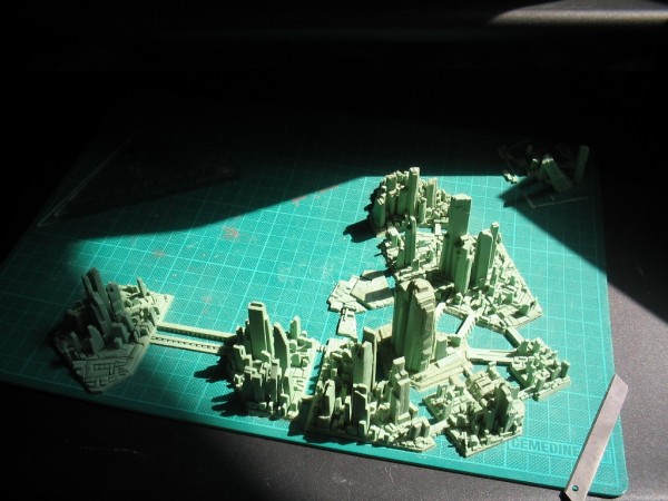

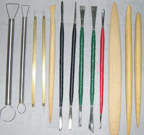

發表於 2011-3-22 08:41 PM  資料  短消息  加為好友
再唔得 剪定d 膠框 / 條 做骨
買 雕塑工具
木工 鑿 壓d平面
[ 本帖最後由 alexlee2 於 2011-3-22 08:53 PM 編輯 ]
2011-3-22 08:41 PM
nt city.jpg (66.49 KB)
2011-3-22 08:55 PM
2011-3-22 08:59 PM
