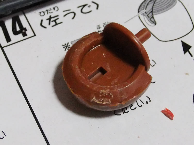

請問師兄們有關打磨時出現的損件
咁多位師兄, 新手的我有問題想請教咁多位師兄
小弟今日做無縫的時候,d膠水搞到件件咁樣....好似溶左d
敢問咁多位師兄有冇得救呢 ? 謝謝!

留名學野
不過果D其實係咪膠水蹟黎咋?? 磨下佢甩唔甩??
或者哩D情況唔知可唔可以用牙膏畢地補番??

發表於 2011-3-1 10:05 PM  資料  短消息  加為好友
如果有凹入就要用畢地了.
首先粗糙咁磨返正個形先. 唔洗好幼架, 磨走凸出來既地方就ok.
當然, 之後就睇凹得多唔多, 少就牙膏畢地都ok, 多既就要用溝得杰d 既 aa+爽身粉. 補左凹既地方, 之後全件打磨.
既然你會問呢d問題, 就應該唔知咩野係光硬化畢地架啦..

謝謝師兄的指點!
明白了你教的方法和步驟了,我會試做一次的。
至於”光硬化畢地” 係乜....我真係完全未聽過。 (或者要爬下文了

qumum333師兄,你好!
睇件件已經係凹左
試下用 VampireA 師兄教的方法去做一次。 希望可以解決啦
