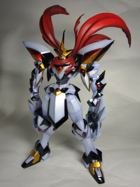

http://www.hkml.net/Discuz/redir ... o=lastpost#lastpost
小弟新作,用黑色打底,白色噴到傻,影相OK白,但實物冇咁白...
發表於 2011-1-14 09:52 PM  資料  短消息  加為好友
原帖由 pkloikuen007 於 2011-1-14 11:26 PM 發表
黑底當然難遮啦
又厚油

發表於 2011-1-14 10:28 PM  資料  短消息  加為好友
點解要噴黑再噴白
之前已經有人講過咁做但我完全唔明點解

pkloikuen007
UID 19912
帖子 381
註冊 2007-8-14
發表於 2011-1-15 01:14 AM  資料  短消息  加為好友
原帖由 ~LAZY~ 於 2011-1-15 12:40 AM 發表
點解要噴黑再噴白
之前已經有人講過咁做但我完全唔明點解
聽人話咁最白,同埋本身想試下MAX

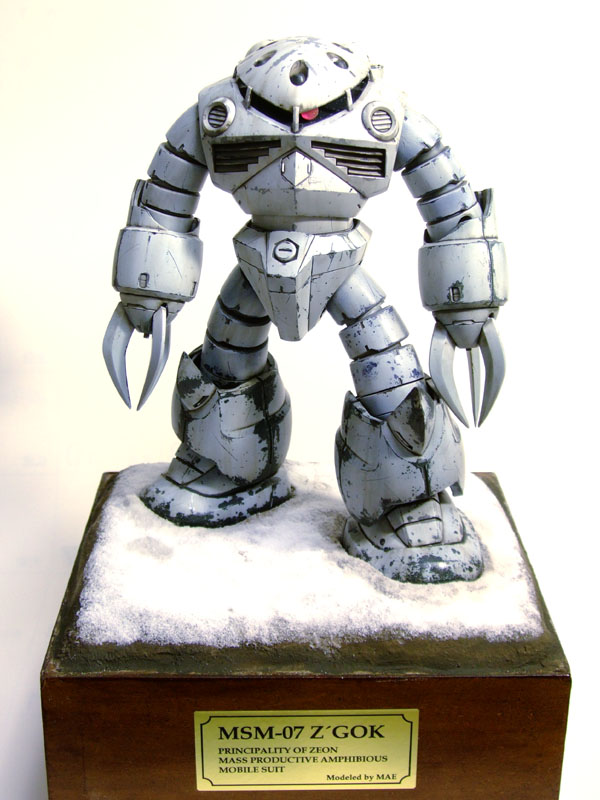

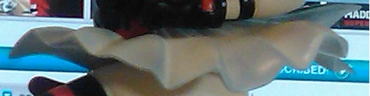

發表於 2011-1-15 07:32 PM  資料  短消息  加為好友
回復 #6 ~LAZY~ 的帖子
斑馬
其實車, gundam, 超時空要塞 的純白, 半光澤 每個人都有自己習慣唶
影相, video 打燈後都會 有不同 光影吧
プラモつくろう.CUSTOM.SP-4.HONDA F1.朗,川口信義
http://www.tudou.com/programs/view/7JF-m_orZgc/
ps..不是我噴的

發表於 2011-1-15 07:38 PM  資料  短消息  加為好友
點解要噴黑再噴白
之前已經有人講過咁做但我完全唔明點解
噴黑再噴白好鬼白GA
我上完黑再上了兩層白就可以做到這樣

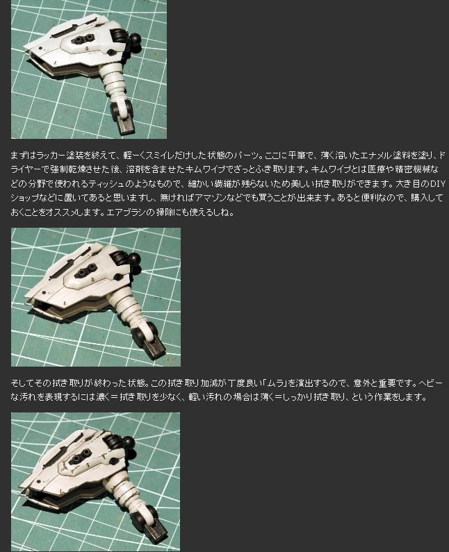

發表於 2011-1-15 08:39 PM  資料  短消息  加為好友
回復 #13 U'FO 的帖子
豆腐花  溝芝麻糊
真係好滑
好奇 黑色surfacer 底 上面噴 白色surfacer 的話
http://jets.sakura.ne.jp/page219.html
U'FO  有做官資質
[ 本帖最後由 alexlee2 於 2011-1-15 11:14 PM 編輯 ]
