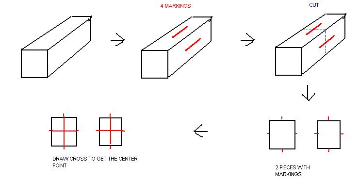

發表於 2011-1-3 04:09 AM  資料  主頁 短消息  加為好友
原帖由 模型怪 於 2011-1-3 12:34 AM 發表
鉛筆畫x型 對點鑽
請問係唔係咁.
有冇好d既方法?

發表於 2011-1-3 06:41 AM  資料  短消息  加為好友
文章中央教的打十字線定位打樁方法比較合用, 尤其對不規則狀的橫切面打的十字線會比較準確~~
http://home.gamer.com.tw/creationDetail.php?sn=517742

發表於 2011-1-3 11:38 AM  資料  主頁 短消息  加為好友
原帖由 松尾明 於 2011-1-3 08:53 AM 發表
Thanks 學到野
http://bazookabarrel.blogspot.com
發表於 2011-1-3 11:50 AM  資料  短消息  加為好友
原帖由 宏仔 於 2011-1-3 01:50 PM 發表
Thanks 學到野
吓~~ 其實就係宏仔哥你畫果個圖一樣姐~~
