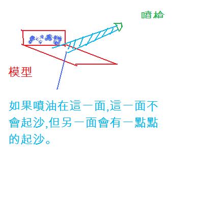

小弟現在正在噴油
但係出現左個問題
所以停左許到噴唔到
小弟用MR COLOR 1號白色+MR COLOR 黃貼紙天拿水
本身都唔會太濃 大約1:3或4
噴油距離大約7-10 CM....視油的濃度...正在MAX噴發噴第二層.
其他色都無事
但就係試左2次用白色
都會起沙
起沙情況唔同以前
以前起沙係油太濃濕度太高
我GE情況如下圖
唔知係唔係噴油時D油反弹左上去另一個面 搞到哥面起左沙,
試過再加天拿水再油,
一樣發生咁GE情況.....

拎遠D噴?
Devil
UID 17019
帖子 1883
註冊 2007-4-27
來自 冇果樣整果樣的搖籃
發表於 2010-11-13 06:11 PM  資料  短消息  加為好友  Yahoo!
細D氣或稀D油會唔會有幫助?
U'FO
UID 43534
帖子 93
註冊 2010-9-8
發表於 2010-11-13 10:28 PM  資料  短消息  加為好友
1:3 ,1:4 算係較稀,
稀油通常係低氣壓, 近噴細面積(1-4cm) , 光澤較小,
你支槍7-10 cm遠噴,如果氣壓唔係特別大, D油未去到模型已經乾乾地,
就好似灑沙落去模型咁,
試下較大小小氣壓, 近小小噴,但要keep住支槍係咁郁,
稀油好易唔覺噴厚左搞到留晒水,,特別係白色

謝謝! 小弟一直都好怕噴白色
因為覺得白色真係好鬼難控制....
聽日再試試
小弟廢話一問
氣壓大小應該去邊到調節
係唔係氣剛?
因為小弟之前個氣剛爆鬼左
換過個下低無得左右扭
thx!!

發表於 2010-11-14 09:53 PM  資料  短消息  加為好友
如果當日潔度極低都會有影響
開稀些少同風壓低少少 , 或者加少少 retarder 都會好D

Retrader 係手油法防筆跡用,試用 levelling thinner 去噴應該好d,因為會慢乾d.

開油開到1/3?咁好稀個啵..
D油有排上,我多數開1/1,有時一開左油噴落D紙到望兩望呀...
chlalan
(小宅一郎)
UID 41541
帖子 430
註冊 2010-8-1
發表於 2010-11-19 12:25 PM  資料  短消息  加為好友
原帖由 巨熊 於 2010-11-19 11:47 AM 發表
開油開到1/3?咁好稀個啵..
我多數開到 1.5 至 2 倍,慢慢一層一層噴,唔好心急。紙同膠始終有分別,執生
