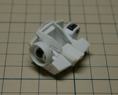

各位師兄
小弟想請教一下一種細節的改造方法和心得.
請看下圖:
圖A 是原零件的一個面
圖B 中紅色的部份是想加的修改
圖C 是圖B 的局部剖面圖
例如小弟想用膠板加紅色的部份上模件表面, 我應該如果才能夠準確得出圖C 中那個夾角?
有時候看到一些師兄在模型有起伏的表面 (尤以圓形的零件) 追加這種DETAILS很好看!
但動輒要切十幾至幾十個這些小三角形再貼上模型表面,  如果切的不準確, 貼上去後要修整就很廢功夫了.

用量角器

我會敢樣改   ,圖b用鋸 鋸兩條抗  ,圖C條膠條你可以銼好兩个角位先放落去黐膠水再銼去不要的部份便成

要搵個ANGLE
一係如樓上師兄講.量角器
一係就COSINE LAW
荒廢了模技....
yan519
UID 33883
帖子 1071
註冊 2008-11-2
發表於 2010-11-12 03:11 PM  資料  短消息  加為好友
剪個三角形放入去...再用畢地補吼...

原帖由 danny1218 於 2010-11-12 03:47 PM 發表
用量角器
可惜有時候因零件型狀, 大小等等的限制, 並不能用一般文具量角器測量啊!
師兄有沒有好工具介紹呢?
原帖由 manching 於 2010-11-12 04:05 PM 發表
謝謝!
似乎這種方法比較適合用在較大的零件上, 和這種造型不需加的很密集的情況下
原帖由 白果先生 於 2010-11-12 04:27 PM 發表
要搵個ANGLE
一係如樓上師兄講.量角器
一係就COSINE LAW
謝意見. 小弟會再研究一下有沒有更好更簡便的方法.
原帖由 yan519 於 2010-11-12 04:29 PM 發表
謝意見. 但如果用在小零件上, 事後打磨修補的工作要很小心仔細才可啊!
小弟盡量想一次過貼上便能達到good fit效果. 因為可能一次過要做很多個

trial & error... 差5度都唔會有問題的.

size 幾大先  建築模型?
逆向工程?
續d摺張紙度 /
使用泥膠印在角位, 拆下 切開度
[ 本帖最後由 alexlee2 於 2010-11-12 05:28 PM 編輯 ]

發表於 2010-11-12 04:09 PM  資料  短消息  加為好友
原帖由 VampireA 於 2010-11-12 04:53 PM 發表
HAHA, 無錯, 試到啱係最簡單ge方法!
小弟只係請教各路英雄, 睇下有冇更好ge
原帖由 alexlee2 於 2010-11-12 04:58 PM 發表
size 幾大先  建築模型?
逆向工程?
使用泥膠印在角位, 拆下 切開度
又不是建築模型, 只是小弟自己搭件玩時會用到. size 會係1 cm以內
因為這種千篇一律的作業, 最好係第一步就準確無誤地做出一塊"模版件", 再一塊一塊copy.(印住界)
如果第一塊做得唔好, 之後越copy就越大誤差lu...
非常有用的建議...但當把件拆出來的時候會否郁動到泥膠?
咦! 可能可以試下用自由樹脂壓, 硬化後切開取角度也說不定可行...

發表於 2010-11-12 04:29 PM  資料  短消息  加為好友
不是我搭的
發表於 2010-11-12 04:38 PM  資料  短消息  加為好友
有時唔洗用膠片試既.. 剪紙剪到岩先界膠片都得既.

如果只係樓主講果個咁簡單造型,其實只要泊一塊膠片/紙片响件件o既橫切面,然後印/描返個角位出嚟咪得囉。
其實只係一個例子je, 因為我用小畫家畫唔到弧位嘛.
你當係一件零件的其中一部份吧. bty, 如果係弧面, 或者附近有野阻住, 就唔係咁易用到尺呀, 量角器, 膠版之類的東西拍埋去測量了

紙模啦...快, 易, 正!

如果目的只係想做好多件一樣的
咁未必有需要知道個角度喎
不如先做一件 fit 位的
之後再用自由樹脂翻十零廿件出黎再慢慢揀
