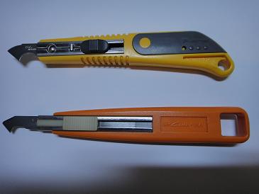

okeyf
UID 43954
帖子 27
註冊 2010-9-20
發表於 2010-11-3 02:20 PM  資料  短消息  加為好友
我界板的話就會用勾刀, 好用又穩定
[local]1[/local]

發表於 2010-11-3 02:23 PM  資料  短消息  加為好友
我界板的話就會用勾刀, 好用又穩定

勾刀/p刀可以界幾多厚
宏仔
aka Bazooka
UID 16420
積分 17
帖子 560
成品數目 17 件
註冊 2007-2-2
來自 月球上的人
發表於 2010-11-3 05:54 PM  資料  主頁 短消息  加為好友
因為係重復𠝹 去到2.0mm都冇問題

原帖由 okeyf 於 2010-11-3 03:41 PM 發表
我界板的話就會用勾刀, 好用又穩定
358223
呢把神器好夠用,
買把最平就得,
反正之後都會生秀, 除非你好心機, 每次用完搵野包番實刀片
