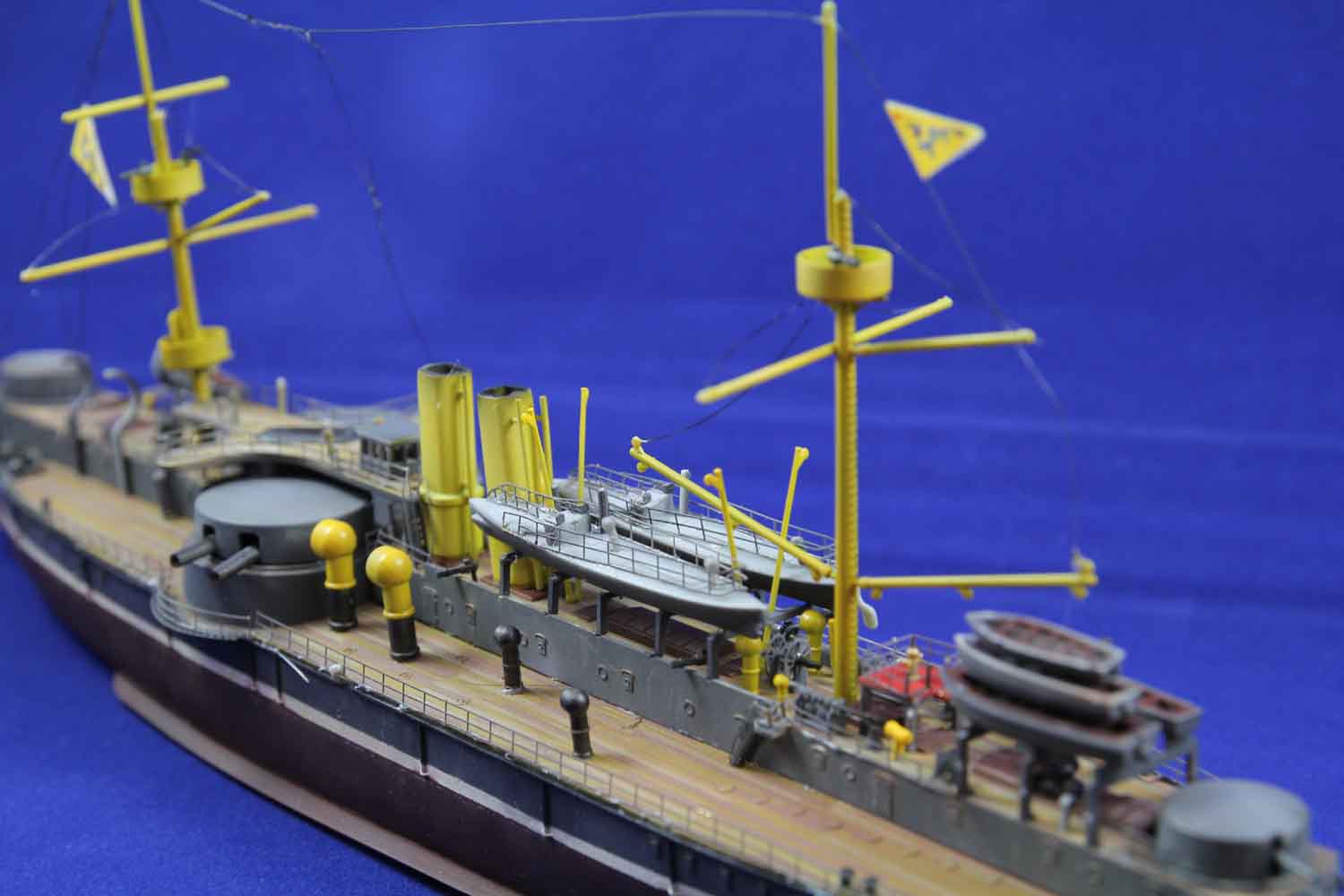

请问各位D線通常點整?
請問砌飛機同埋船個陣時D拉先係點整先至靚?我用魚絲但係整唔靚,起碼無拉力感

幼銅線有無試過??~~~~

1. 看番原本隻船既線圖來拉
2. 由內向外;  由受力, 去到不受力 (一般情況)
拉線:
1.用廢膠架, 剪下10cm的長度
2.用火機, 燒膠架中間的位置, * 360度, 要燒得均衡
3.燒左5-10秒到, 膠架會起火,  吹熄去, 開始拉, 速度可以唔洗太慢 (拉多幾次就會feel到, 越慢越粗, 反亦之, 就番不同比例的需要~ )
4. 剪下需要的長度,  "由受力, 去到不受力咁痴  (一般情況) "
5.第一邊用白膠"張"。 干左之後, 另一邊用雙星綠蓋膠水痴。*份量唔可以太多, 如果份量好, 條線唔用果邊會自己折埋, 剪都節省埋 lol
6.用微剪刀修邊 (sasa、10蚊店果 D地方有得買)
7.如果唔夠直, 就用"香" 彈下, 距離自己"就"..
以上只是個人心得, 不同人有不同做法..
