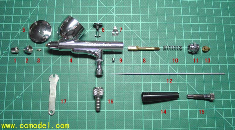

圖中呢支槍唔係我GA
係某師兄上傳的圖
借他的用一用
想問下圖中7的如何安番下去
我折出來個時發覺左我支針洗好左 但一入番去就變番黑色 咁姐係噴嘴問題?  我折都折唔到噴嘴出來

但一入番去就變番黑色>>>>.. 即係枝筆未洗乾淨啦. 冇必要唔好拆個咀.
想問下圖中7的如何安番下去>>>>
http://www.hkml.net/Discuz/viewt ... &extra=page%3D2
