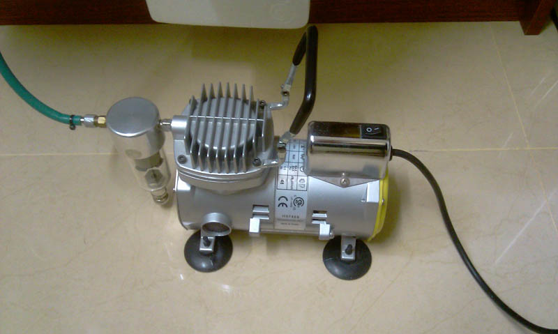

sparmax pump 吾出氣?
model:  SPARMAX TC-501
1/8HP 無油摩打
初初新買時一開就會有氣出, 可即開始噴野
但現左開pump後只有小小氣出, 要10~15mins 後先有正常氣量噴出
各位有無同樣問題?

我果部好似係出氣量低....

發表於 2010-9-26 02:19 PM  資料  短消息  加為好友
原帖由 firesun 於 2010-9-26 11:49 AM 發表
個馬達轉動有異樣嗎?
是會月來月大聲   (開pump 時 vs 15mins 後), 但應只是大聲左小小

有一次試過類似情況~又係有氣不過好弱~
之後開多幾次直頭個泵都冇聲~即係魔打都冇旭~
之後拆曬所有喉從新駁過
拆到其中一條喉0個時有"池"一聲有氣出~
我覺得係因為上一之噴完冇噴曬D氣就收埋左個泵
其中一條喉有氣嚮入面頂住~拆左喉放返出黎就OK

原帖由 大問題王 於 2010-9-27 05:52 PM 發表
有一次試過類似情況~又係有氣不過好弱~
之後拆曬所有喉從新駁過
其中一 ...
我每次噴完野都會拆走嘖筆,應該不存在"有餘氣"這問題
我試過個泵無駁喉開, 一樣只有小小氣出, 要10~15mins 後先有正常氣量噴出.

發表於 2010-9-28 09:08 AM  資料  主頁 短消息  加為好友
原帖由 SC 於 2010-9-27 10:01 PM 發表
可能係我有個大水隔~我都有拆槍出黎~不過就係有氣嚮其中一條喉頂住~
如果拆曬D喉都唔得都係建議你去整好了~
