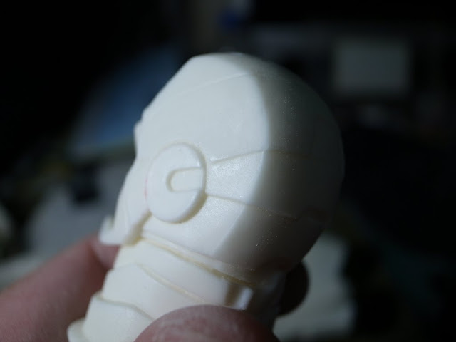

一開始就先浸泡白博士+沙拉脫,我泡了好幾天...

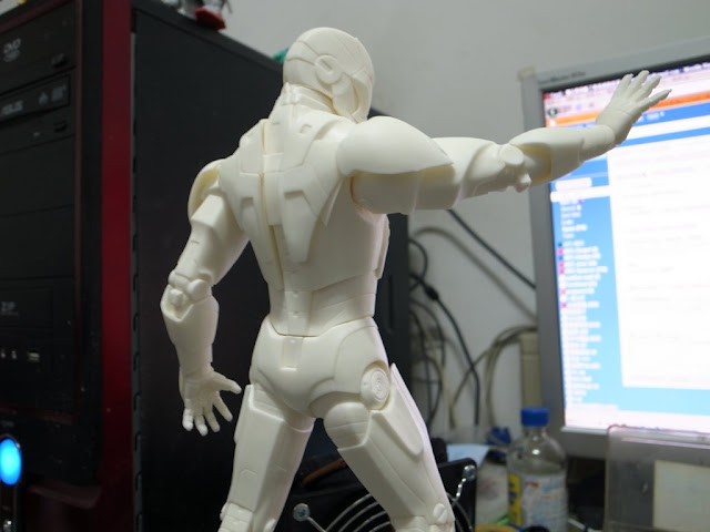

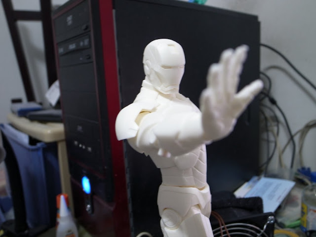

打撈上來就像這樣、雪白般的白件~啥咪攏某!!

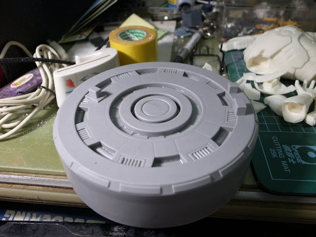

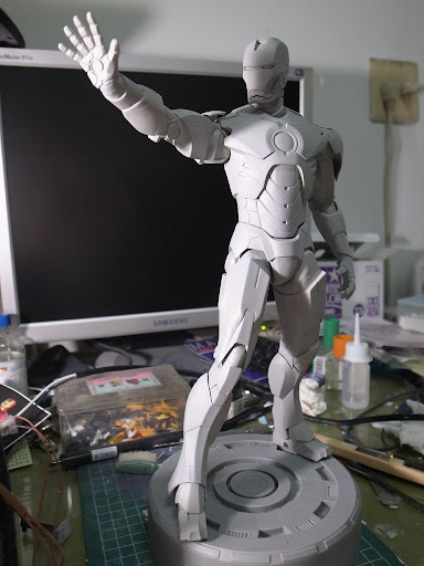

另外,這次套件還附上個很有份量的地台-方舟反應爐
拿起來真的還挺重的、打算做完後訂製個透明壓克力展示盒來裝!!

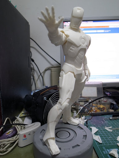

接著,鑽鑽孔、打打椿、上上瞬間膠~假組就好了!!(過程一堆粉塵~我是戴著防毒面具做的)

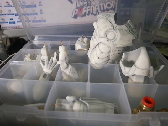

再來進行表面打磨,我還沒上補土前就先磨一次!
用3M Fine 的海棉砂布+迷你磨~

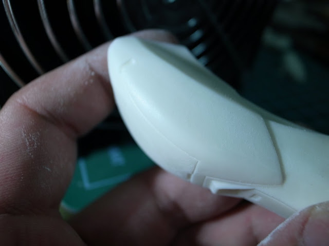

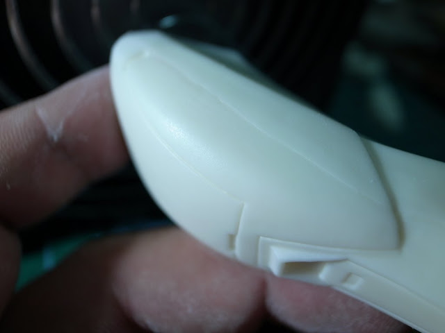

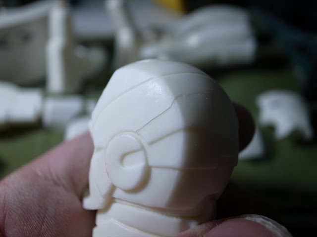

第一道主要將湯口、分模線給磨掉!
這個套件算很好的了,分模線僅出現在四肢、軀體側邊,還有頭上一條線
高低差也沒多大!立馬把它們磨掉便是!
(消失的分模線-1)
(消失的分模線-2)

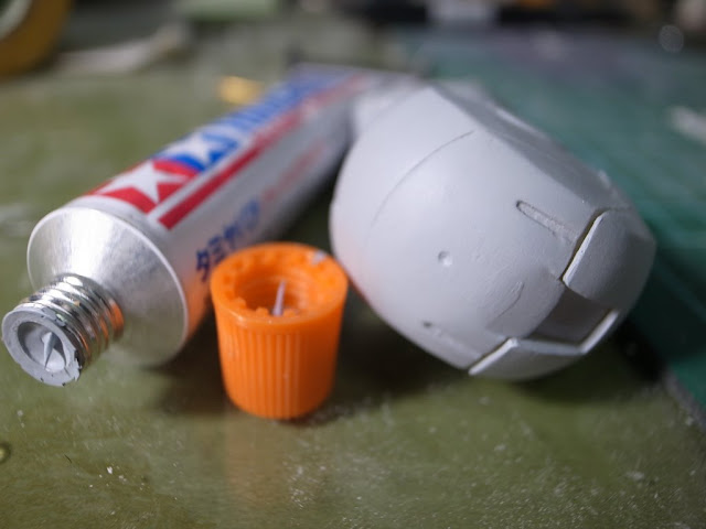

磨完後,保持大體(?)四肢,準備上第一道薄薄的補土、檢視表面氣泡、分模線處理!

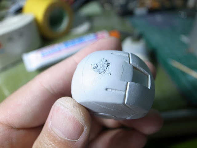

過程中有一個比較好笑的...
因為頭部要立樁、本想淺淺的打個點固定鋁線~
怎知電鑽鑽太深~鋼鐵人老大哥的天靈蓋被我開了個洞!!(大驚...
還好叔叔有練過~第一時間施與人工呼吸(?....
啊~不是啦!是補土加持...立馬看出那個洞、還有一旁右下角的表面不平整!!
進行手術,補土填充...
填完就丟一旁、不要理它,越理它你就會越想磨它!
但國小老師說過~呷緊弄破碗...
補完就磨它、隔半小時它就縮給你看~
所以我們就先去處理別的零件~假裝不理它...

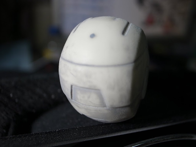

----------------?半小時分隔線-------------
其它零件都磨完,再回來打磨這顆頭~同樣手法 3M Fine + 迷你磨~~結果如下:
鋼鐵人立馬變成克林的師弟,只有1點、輸克林的6點...
全套磨完如下~

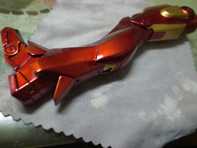

上Gaia星光金打底、接著遮蓋、再上透明紅、透明紅+螢光橙~最後拆遮蓋...
事後用GRDIII補拍一張,奪命香雞腿....
後側的噴射口分色有些人會忽略掉,全上透明紅~但是這邊我有按照原件做分色!

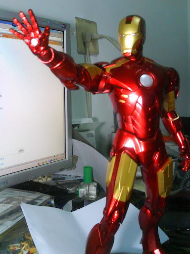

拿起 田宮版的銀色?瑯漆,用平筆乾掃的方法來掃出磨損的質感...
各部位分別乾掃完,就可以合體了...
接著再增加一些點綴...把從達人模型購入的 4mm 平底圓珠拿出來~
安裝到手部發射器的位置,就OK啦!
最後再來張手部特寫~
