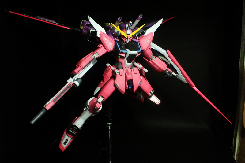

前派整ge.. 不過你應該唔太中意..因為系桃紅系列加紫色飛機...
2010-8-29 03:52 AM
ka53734092
UID 33553
帖子 41
註冊 2008-10-27
發表於 2010-8-29 03:54 AM  資料  短消息  加為好友
我body主色系粉紅溝紅加白
飛機就紫色溝粉紅加白

回復 #3 ka53734092 的帖子
可唔以可以比曬成部ga配色我啊
因為你果個真係好型
比號碼我@@?
ka53734092
UID 33553
帖子 41
註冊 2008-10-27
發表於 2010-8-31 02:29 AM  資料  短消息  加為好友
回復 #6 修羅 的帖子
er...主體用君士粉紅大約70%然后加20%君士紅加5%白5%君士熒光粉紅噴完之后再溝返白色噴高光..
飛機70%gaia紫色+15%粉紅+15%白
藍色就gaia70%+25%白+5%熒光粉紅
er其實無話一定ge d配色...我其實都唔系太記得d分量....我噴個陣都系調到自己覺得ok就噴 無話一定分量
