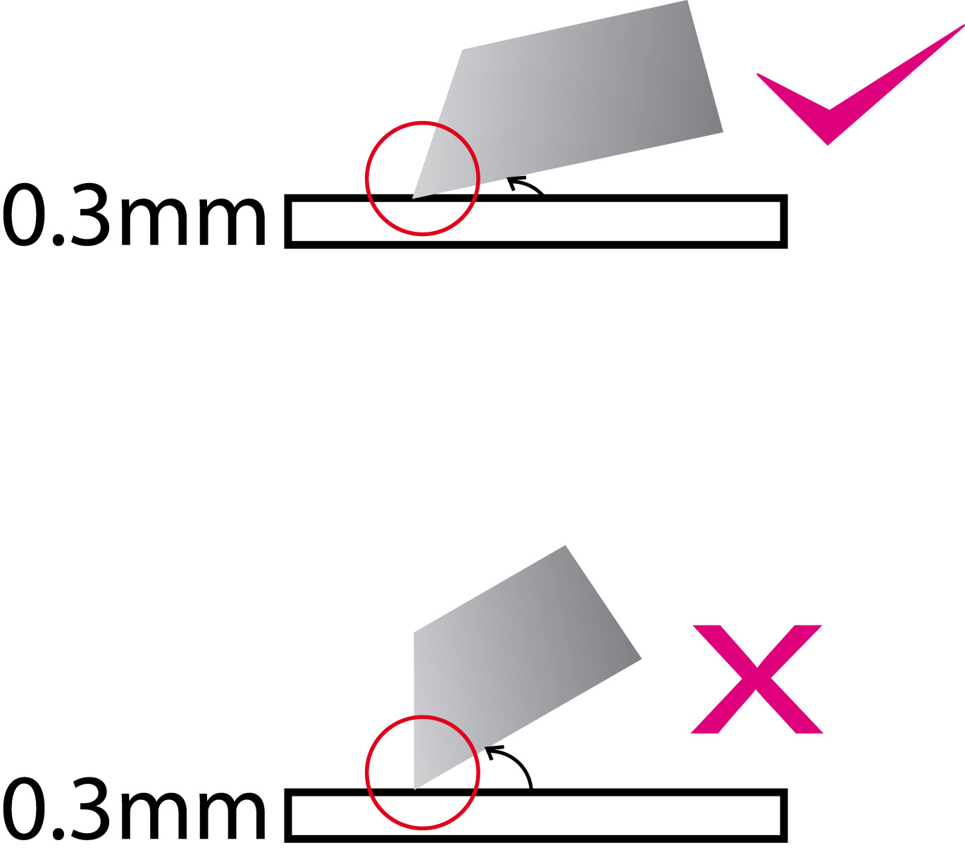

原帖由 kenneth000 於 2010-6-30 10:29 AM 發表
小弟一直對切膠板,都有困難!
唔知點解,我永遠都用唔到刀筆切唔開0.3mm雙星膠板,
我用的刀筆,不是雙星果隻,係係jsco10蚊店度買的~
我想問各位高手,你地可唔可以分享下切膠板心得呢?
0.3mm可用普通cutter,拖一兩刀便ok,試下刀鋒低小小,便增加了接觸面. (see attached picture)
厚d膠片用P cutter好d
