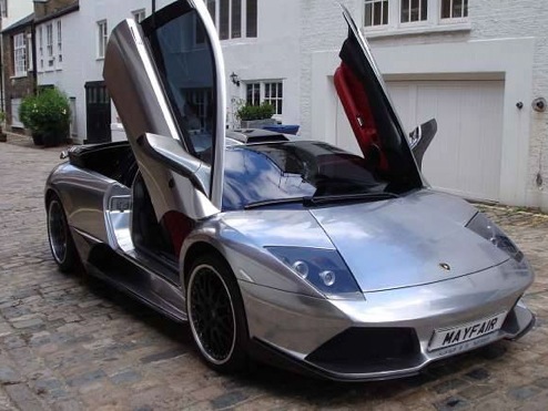

老實講, 你想點"金屬感"
想似電器, 鐵閘, 跑車
d銀色粒子 啞色? 一撻撻
no photo no comment
