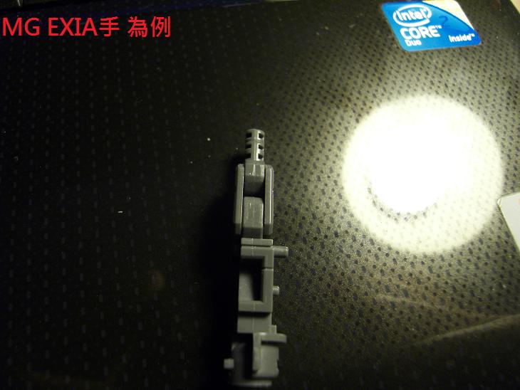

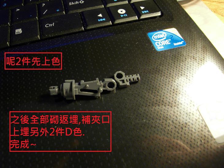

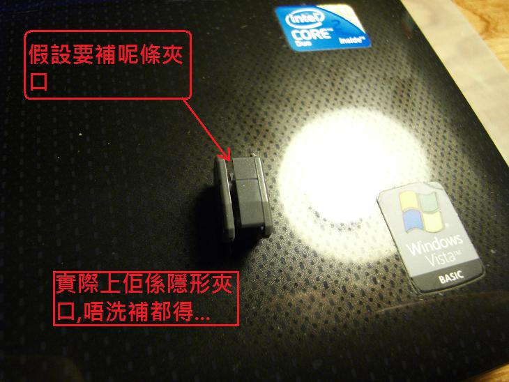

基本上,宜家MG D甲係唔洗補夾口.
[你曾經諗過係唔係先組裝一次(唔落膠水),用水磨砂紙打磨,之後拆番件件落黎]就者係假組.
的確就係砌返續件上色.如果你好講究,要連骨都補夾口其實都唔難.
因為反正大部分骨架都係同色,
先上好左夾係入面個件GE 色,
之後補出面2塊夾口,上色,完全唔洗MASK.

我諗樓主係想問, 點樣可以件甲做無縫, 但係上色果陣唔駛用膠紙遮骨架
用番MG exia隻手做例, 就係點可似件白甲做無縫
我都想知=v=
我諗有d件可以用分件解決
