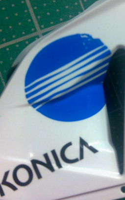

水貼皺起左穿左點算?
水貼皺起左穿左點算?
用油油上d 色得唔得?
點做好?
發表於 2010-6-12 01:26 AM  資料  短消息  加為好友
第一件事, 噴左光油未, 未噴仲可能有機會, 噴左就冇得救... 不過都係煩...
穿左都只可以試下筆油 touch up
皺起左先係最煩既問題..

未噴光油, 皺起都係輕微既皺, 最主要係穿左.... 同埋個位置仲係個花既圓邊, 唉......
有相睇!!

原帖由 victor_ho520 於 2010-6-12 10:32 AM 發表
有相睇!!
可以用最似既藍色點番d色上去遮遮,再噴光油.....好多層之後拋光,應該唔多覺眼既
