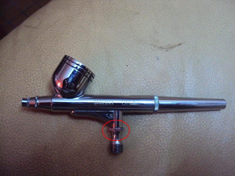

小弟用緊sparmax 既DH-3, 但係近排支拉杆禁左落去唔係好彈到上黎, 前後控制出油量就無問題
嚴重個陣更加會keep住噴氣
我不嬲噴完都有拆開個筆尾同針洗一洗, 但係就從來無"拎"開過筆底o-ring個到
我想問我依家係咪要"拎"開個到洗一洗? 但係我又聽過d師兄話拎開左個到如果個o-ring較唔番正會好大獲
我想問下係咪一拎開左個到個o-ring就會鬆開ga la?
同埋拆左難唔難砌番埋
我講既係圖入面紅圈個位
唔該晒大家

應該係入面有零件活動得唔好,原因可以是污垢積聚、久用後潤滑失效.....
要拆開黎清潔,拆時小心留意拆除步驟的先後和零件原來的位置......  每個零件清潔後 (如有 O-Ring,不要接觸溶劑),在有活動的地方加點潤滑劑 (建議使用 silicon lubricant,不傷 O-Ring),把所有零件裝回便是。
如有 O-Ring 並發現有損壞,就要換個新的。

請問wd40是silicon的嗎? 家中暫時只有wd40

唔係 + 唔得,
wd40 係會溶到o-ring 添既...
發表於 2010-6-5 03:20 PM  資料  短消息  加為好友
唔想買五金舖枝大既矽質潤滑劑, 可以去氣槍/ rc car 找, 會有細size的.

扳機不會彈回去?是不是那塊逼住扳機的彈弓金屬片的問題呀,要看看說明書安裝正確。亦有可能是D舊油漆fix死左支針,不過前者的機會較大。
你紅色圈的地方是氣閥位,應該不關事。
至於什麽潤滑油我倒從來 ...
講緊係出氣, 唔係油門呢..
係air value piston 唔識彈返上o黎..

WD40 ok 架....拆開個閥裡面有支頂針,噴好少好少wd40 上去就得。我支sparmax 用左7-8年,試過兩次你咁情況都係噴wd40就攪掂。

路過•••用完w40(抹)完,請留意油杯位置(近開關氣制)放針位內有一鏍絲,常拆針清洗會令鏍絲鬆順手搞搞去•••唔係遲d真係鬆左,天拿漏入去O ring同你講拜拜•••完

我以前都試過...好似係整左d tinner 落左o ring發大左..
我整左d 花是令落去就無野
