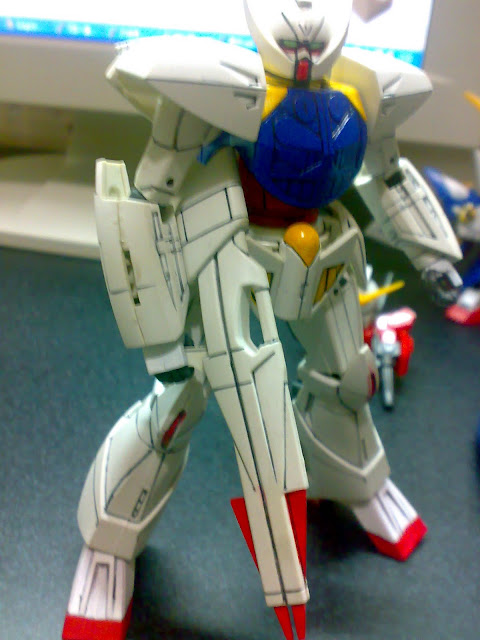

不過我膠水好似會過一排自己爆開
又會見番條gap

發表於 2010-5-27 12:34 AM  資料  短消息  加為好友
膠水會自己爆開真係未聽過
會唔會係你用錯左方法? 係要未啪埋2件野之前塗係接口位既兩邊wor
你會唔會係啪埋左之後先塗係面?
又或者買錯左膠水
因為模型膠水既原理係溶左d膠再凝固番, 等佢乾左(1日左右)都真係幾實, 唔用界刀都幾難開番個夾口, 邊有咁易爆

要等一日?
我等幾分鐘,以為痴埋左
過左一段好耐時間就爆開 變黃

雖然支野叫迅間接著劑, 但係幾分鐘只係夠"痴"住件野, 要受力同埋乾到可以打磨最少等12小時(我通常等夠一日)
張圖唔係太清楚, 不過d膠水你好似落得唔係咁好
用得好既話只會係夾口個條線有膠水擠出來, 我見你其他位"high"到d膠水但係條夾口線凸出黎既膠水反而好少

原帖由 GaryMok 於 2010-5-27 07:38 PM 發表
用得好既話只會係夾口個條線有膠水擠出來, 我見 ...
原來係咁
用得好要夾口個條線有膠水擠出來
我仲怕膠水太多會擠出來
可能我落太少膠水
玩2玩就慢慢爆番開
同圭想問下落左膠水要唔要用夾夾齊個部件
次前睇書見有人咁做

唔一定
視乎件件本身啱唔啱位
