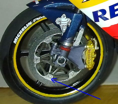

請問圖中的黑邊+銀色位置你地會用什麼遮蓋來噴?
這部我之前是用手油, 油得唔好...

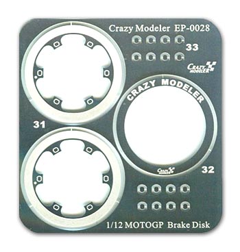

用pe.....遮住後噴油.....

回復 #2 Orc 的帖子
o... 謝謝
但#31 點解會有兩個? 有無沒有分別的?
還有 #33 遮住邊度嫁?
另請問在那有賣?
唔好意思, 問題多多....

我估.......
31係左右貼埋成一個brake disc
33係凸出來果粒野, 要續粒痴上31度
廣華街應該搵得到

回復 #4 joey 的帖子
好的, 買返黎試下先

原帖由 victor_ho520 於 2010-4-13 12:47 PM 發表
好的, 買返黎試下先
不過31 痴埋比例上會太薄, 用返原件小弟覺得會好d
呢份買就應該買, 但只係用佢個mask, 即係個圈

發表於 2010-4-13 03:36 PM  資料  短消息  加為好友
回復 #5 victor_ho520 的帖子
我都係要佢個圈, 其他好似無嘜用

我自己先全噴X-10
跟住就cut個圓形出黎(用圓規度好先),蓋住不需噴銀色的部份..然後噴銀色.
最後為羅C上色

發表於 2010-4-15 10:45 AM  資料  短消息  加為好友
我係廣華街搵唔到塊 PE 片, 有無 C 兄知邊度有得賣?
我唔想剪張卡出黎噴, 事關手工麻麻
