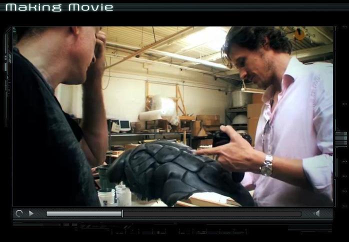

較大既人型卡通公仔-- 即係幾大??
over 30cm??
上 富聯 睇過d 矽膠幾錢未
http://vanquish.sega.jp/trailer.html
WUYU搪膠廠-迴轉爐一角
http://www.youtube.com/watch?v=Hi_DdqVRAfo
太歲Dio—字真空機倒模示範
http://www.youtube.com/watch?v=MfV3yG_VqOU&feature=related
要全隻空心可能要返大陸學燒陶瓷花樽,福祿壽
