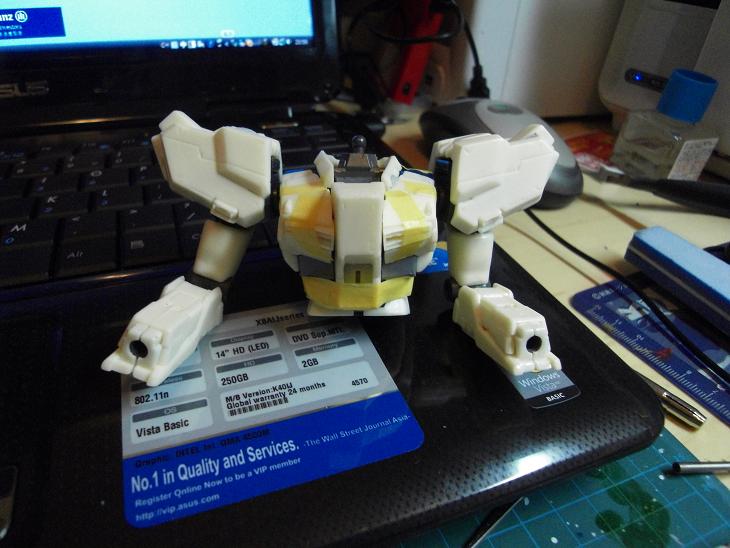

發表於 2010-4-4 03:01 PM  資料  主頁 短消息  加為好友  添加 白果先生 為MSN好友 通過MSN和 白果先生 交談 Yahoo!
ABS大多數係骨架D膠,以HI NU 為例就係佢深灰色有D似黑鐵色個D膠.
我第一隻HI NU就係上色時唔小心整爛左佢隻腳D骨,咁就殘廢左啦 所以要特別小心,唔好比佢同THINNER接觸太耐.者係唔好噴厚油.
慢慢啦,練好左先整佢啦.我經過3年前慘痛經驗之後,練左2 年先整多次.
Hobby color= 水性 , mr. color =油性  可以咁講.你睇下自岩用邊款啦.我就覺得油性好用D.因為D金屬色正D
宜家HI NU 就只有一張岩岩開工的相,加左件VP改件
