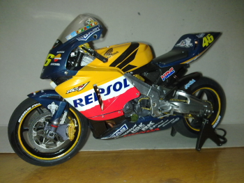

點解我磨光好似愈磨愈啞身, 邊度出左問題??
次序: 完成光油 -->星星細目+6000 磨光布打圈 -> 用水沖一沖 -> 仕上+8000 磨光布打圈
出黎無左鏡面效果, 係我光油唔名多定係磨得唔夠耐

upload 張相給各位看看.... 唔知點做好...

發表於 2010-2-9 12:27 PM  資料  短消息  加為好友
如果夠厚可以用1500-3000砂紙濕磨再捽
compound幼目開始都ok
架車要近睇反光先知得唔得

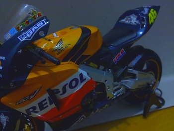

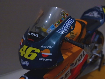

放多兩張相

發表於 2010-2-9 02:07 PM  資料  短消息  加為好友
原帖由 victor_ho520 於 2010-2-9 01:36 PM 發表
我係用 GX-100 的光油
你用GX 100的稀釋比例是?
發表於 2010-2-9 02:09 PM  資料  短消息  加為好友
原帖由 victor_ho520 於 2010-2-9 03:10 PM 發表
唔好意思, 唔明點噴得唔夠濕...
我依家係唔係可以用 1500-3000 砂紙濕水磨一磨, 之後再做過磨光?
小弟第一次砌車.. 第一次用噴筆, 唔好意思, 咁多問題 :p
放多兩張相
第一次砌車,重要砌老電,加唔少水貼,急進左少少.
但已經做得唔錯
正常應該先薄噴,再濕噴
仲未答擺左幾耐乾至磨
反而小心啲水貼有冇起邊,如果油太薄一磨就穿.
如果冇問題就可以磨啦

發表於 2010-2-9 02:18 PM  資料  短消息  加為好友
唔好再磨住啦, 再磨就穿都冇人可憐...
用水洗乾淨件野先, make sure 再冇compound係面, 之後補返兩三層光油. 用gx100可以補噴既...
之後等一兩個月先好再磨...
我覺得你係光油未硬就心急走去磨...
