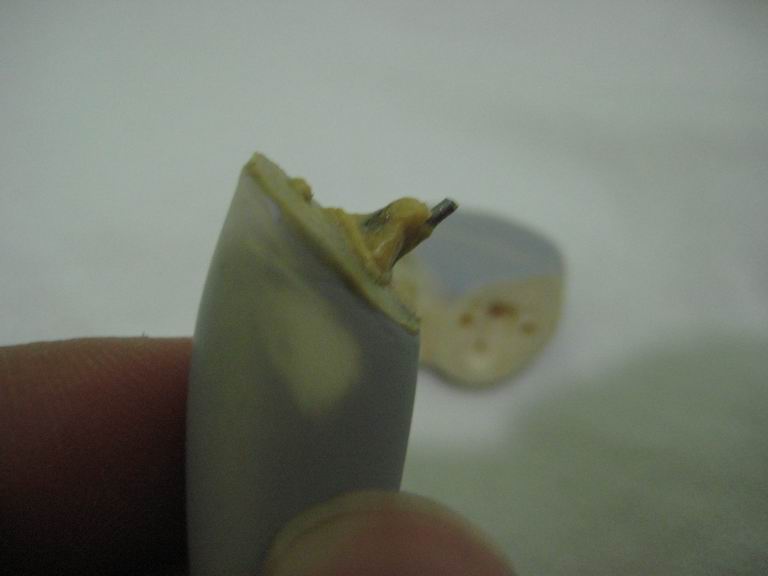

小弟是超新手, 買了個首辨回來都要足足半年才可[的]起心肝去動工.
在組方面發現有些問題...
上銅支後, 組件還是不夠實......
之後我挖空其中一邊些少, 用混合畢地來做個入位....請看圖
請各位高手過兩招給我過關.......
[ 本帖最後由 keyalien 於 2010-1-23 05:08 PM 編輯 ]

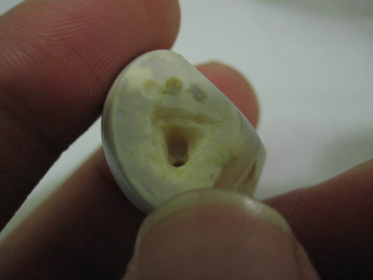

還有這個~~~~~~~~
2010-1-23 03:47 PM
Resize of IMG_0708.JPG (22.7 KB)

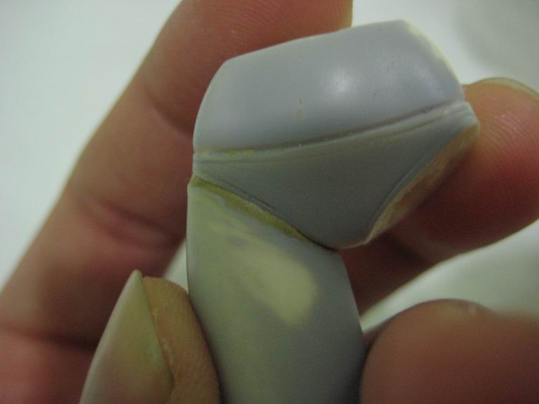

夾口處理............
不知道應該用模型的處理方法還是分件處理...
[ 本帖最後由 keyalien 於 2010-1-23 05:10 PM 編輯 ]

你鑽壞左個洞
如果下次再鑽錯,將鑽錯果邊再鑽大D,加D混畢入去,再將另一邊加D VASELINE 之類直接連銅支插入去,就可以岩返位
比堅尼位,多數都會用分件式
不夠立體的攝影世界

我還想問一問, 比堅尼位用分件式的夾口位點樣攪先可以令個夾口靚d??

如果本身件定夾口不好
可以一邊茶d 生油/"反氏林"/w40 呢d 油質既東東...
另一邊就用做形畢地等等圍邊
兩邊用力壓, 會"必"多d 畢地, 等畢地半乾就可以分佢, 之後完全乾就打磨多餘畢地
set 銅枝準確, 效果會越好, 因為用力壓唔會走位

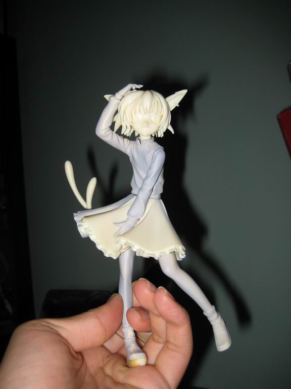

今次真係多謝咁多大大指教 ....
總算是set了吧
未試過都唔知set件咁難
[ 本帖最後由 keyalien 於 2010-1-29 01:58 AM 編輯 ]

clothoest
輕鬆模型
UID 14001
帖子 6763
註冊 2006-9-12
來自 朱諾
發表於 2010-1-29 08:19 AM  資料  主頁 短消息  加為好友  添加 clothoest 為MSN好友 通過MSN和 clothoest 交談
原帖由 keyalien 於 2010-1-29 01:15 AM 發表
今次真係多謝咁多大大指教 ....
總算是set了吧
未試過都唔知set件咁難
set 囡囡己經最易...
set 五星,甚至係wsc 就真係高難度....,五星最常見係本身隻MH一係上重下輕,一係前輕後重
