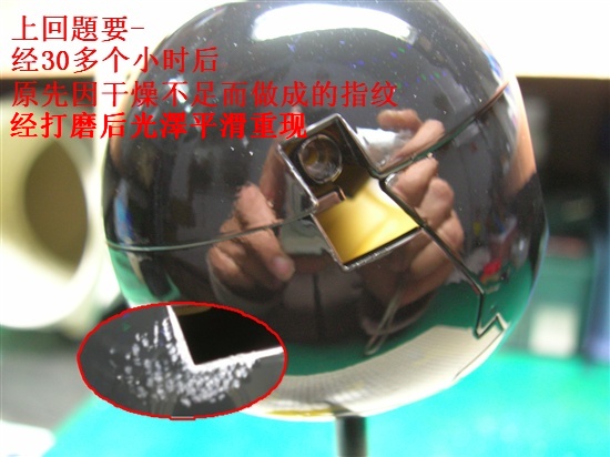

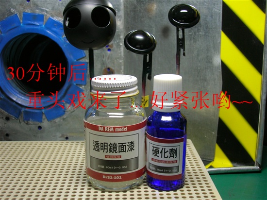

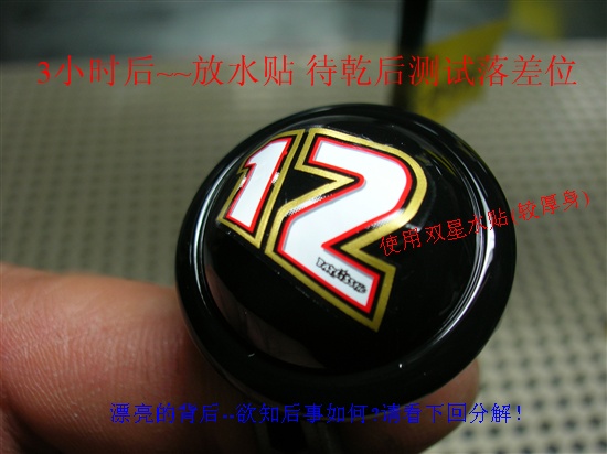

友人台湾游送的镜面漆评测一下
主要系试下对水贴的效果

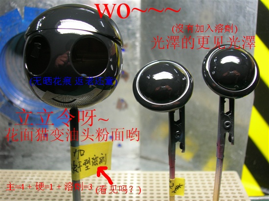

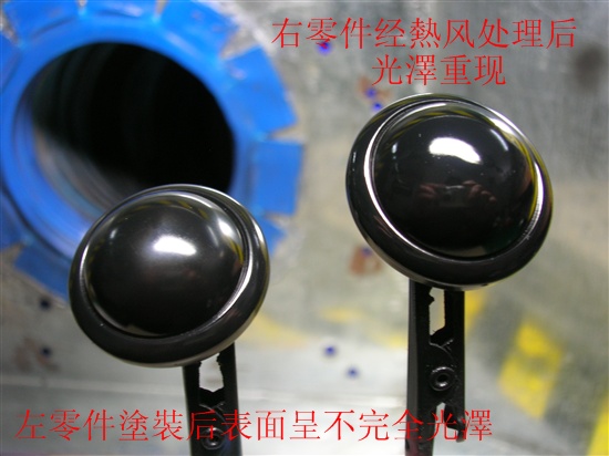

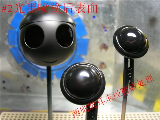

继续发图`````````

呢類光油係唔係要擺一兩日先乾硬透?
v2
UID 2487
帖子 48
註冊 2005-7-7
來自 广东
發表於 2010-1-9 09:50 AM  資料  短消息  加為好友

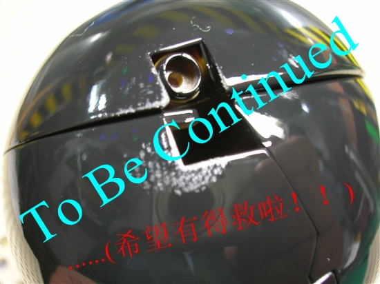

未干透,今晚应该干透了,再发图,拒入面写住30小时完全硬化,2小时表面硬,呢支光油度写住可以加郡氏同GAIA概油入去调色,到时喷车再试试。

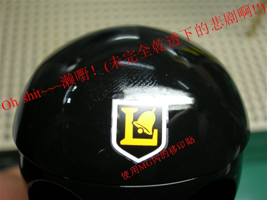

太急囉!!
加硬化劑的冷烤亮光漆噴完後要放個一天!!
它跟一般的模型漆的亮光漆的特性有差別!
另外硬化劑保存不易~
請確實密封保存~

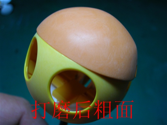

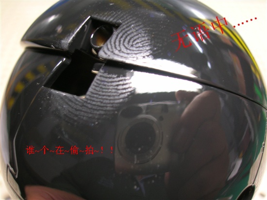

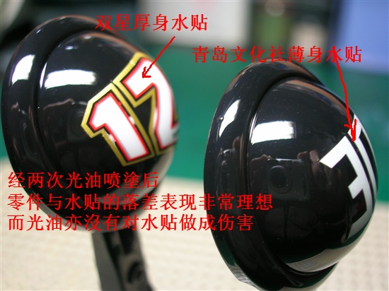

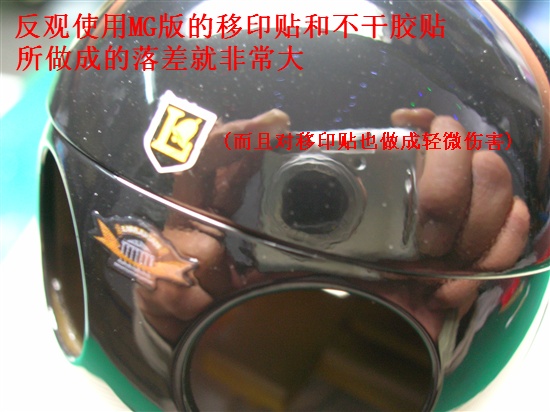

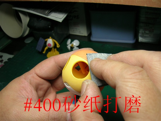

继续来啦~~~~~~~~~~~~~`

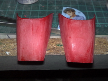

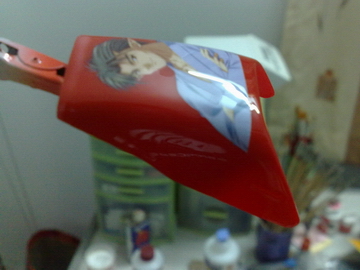

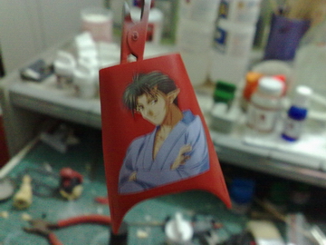

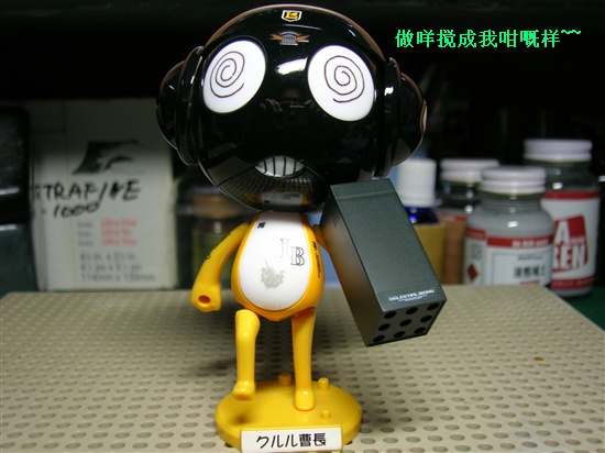

再发红色效果```手机照将就下
