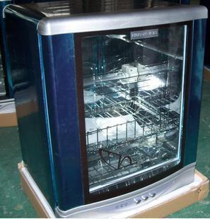

聖誕節去台北時,在「家樂福」(一間有賣電子儀器、電腦、家居電器、家居用品、飲料食物....的百貨超市) 電品部見到以下幾個電熱吹風乾碗櫃,可以用黎改裝做乾油櫃,而且好平。
1) 內籠大至上是 12"x12" 正方形,高約 12"。  TWD$599,約 HKD$150。
[attach]315419[/attach]
2) 和 1) 差不多大小,但d膠靚d,亦貴少少。  TWD$899,約 HKD$225。
[attach]315420[/attach]
3) 呢個內籠長長形,闊約 16",深約 13",大d會好用d。   TWD$1088,約 HKD$272。
[attach]315421[/attach]
咁o既價錢,抵買過「近視」果隻乾油機多多聲!

所謂乾碗, 所用的功率, 會唔會只係夠"抽濕"用, 而唔可以用黎焗油

「近視」果隻乾油箱,無風扇、只係得發熱線,保持箱內約 4x 度左右,咁就賣過千銀。
而呢d乾碗櫃,風扇加發熱線,一般最高可以去到 6x~70 度......  用黎做模型乾油箱,其實勁得滯.......
我年幾、兩年前係香港買左個 Loyola 乾碗櫃 (都係台灣貨),自己加裝調速掣調風扇 + 光暗掣調熱度,改裝後溫度 35~65 之間可調。 不過係香港好少有呢d野賣,而且貴好多。

呢d係所謂電子碗櫃,主打係殺菌消毒,唔適宜用黎砌模型乾油用。
