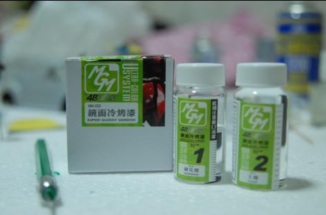

魔物入手
haha 等左咁耐買俾自己的聖誕gift終於到手la~~~(好貴....)
成品之後同大家分享la!!

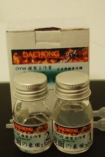

原帖由 gp8283123321 於 2009-12-29 01:10 AM 發表
我定左d類似既http://item.taobao.com/auction/i ... ccb9f274b7da4bf.htm
我都定左 成65蚊

1) 乾左冇得返噴... 即係要一次過噴好... 返噴會成層甩出o黎.
2) 噴得唔夠厚就會唔夠滑, 噴得過厚就會cover晒d detail, 角位變晒圓位.
3) 要一定係兩個鐘以內大洗枝筆, 唔係d油一開始變硬枝筆就要報廢...
4) 唔好諗住係上面滲線, 因為d線早就俾d油封左...
所以噴車呢d "起角"少既就好用, 科幻既好似渣古d圓位多就都仲ok, 一有角位多既就冇鬼用.
不過又要咁講, 自己唔試過又點知實際好壞....
不過亦都要咁講, 果 D 所謂demo 用乒乓波就根本show唔到任何野... 真係要demo 係唔會用一個冇任何detail 既圓面, 因為咩野光油只要溝得o岩都可以做到.
要偷雞仲易, 成個波浸落d油到羅返出o黎就得, 仲要一定滑....

我試左~講真~佢地用黑面試~出黎係鏡面係真既~
不過用嚮其他位~我覺得有一種油淋淋既感覺
總結試左一次~如下
1)如噴油表面太平滑~油太薄乾左後會成層甩出黎
2)表面 DETAIL位線位係會遮曬~滲線好難做得好~
3)如果配合 MASKING 膠紙用~可以~不過漆有厚度~表面會有落差~故平面不建議 MASK
4)測試左 GAIA 122 金~黑~銀~鐡黑(簡單黎講係關羽同關平的刀)~鏡面效果最出係黑色~其他手指貼件可以反映 70-80%倒影
同樣大面積噴上金屬紅/藍~效果亦可以~不過絕對冇黑色乒乓球咁誇張既效果~
5)用於淨色大面積是神物~小弟玩三國BB戰士就覺得唔多0岩用...
6)洗槍要盡快~我唔敢放2個鐘~因為玩左 30MINS 多D已經有少少開始乾既情況
仲要透明.....感覺洗極都有D痴手~好彩枝槍都冇事
同上師兄所言~用乒乓球做 DEMO 真係要幾神有幾神~仲要用黑色噴~效果一定好~
