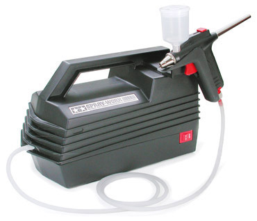

我屋企用下面哥隻嫁...
所以冇得調0.3同氣壓...
好似唔多夠力所以我打算買德用1200

龜泵啦!!
又唔噴水,又唔嘈

龜泵才$3xx已有噴筆,好好玩
175 only

*2,烏龜泵啦,不過就要好耐性點,開稀D噴多次。不知幾爽。
x3 我都用緊..幾好用

咩係龜泵...有冇樣睇??
