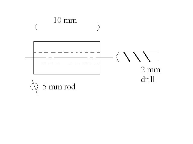

有冇方法可以比較準確地鑽一個 2 mm 窿正中穿過一枝 5 mm 直徑膠棒 (約10 mm 長) 。

要準確,就要用鑽床啦
fks
發表於 2009-12-7 06:22 PM  資料  短消息  加為好友
唔好用2mm 鑽...
用1mm 係兩頭鑽, o岩位先用2mm 整大個hole.
用雙星5mm pipe 套上枝雙星3mm pipe, 咁inside dim 就係 2mm 了...

本人通常先以較小口徑的drill定位,  再用大drill 落實.
落細drill時, 可用硬物(如金屬間尺)輔助頂住, 以防細drill走位.
希望你明白我的意思

原帖由 fks 於 2009-12-7 07:19 PM 發表
要準確,就要用鑽床啦
係要用車床呀
女人的衣櫃永遠少一件衣服!!!
我們的貨架永遠少一盒模型!!!
發表於 2009-12-7 07:16 PM  資料  短消息  加為好友
原帖由 毛毛68 於 2009-12-7 07:10 PM 發表
係要用車床呀
車床鑽床 兩樣都ok   不過車床就易set好多..

原帖由 VampireA 於 2009-12-7 08:28 PM 發表
鑽床好難鑽正中心

發表於 2009-12-7 08:43 PM  資料  短消息  加為好友
鑽小小野,冇理由買部鑽床、車床番泥假?
而且車床個 clamp 頭好似好易夾難 d 膠棒。
所以想問下有冇 d 方法或小工具可以做到?
發表於 2009-12-8 01:52 AM  資料  短消息  加為好友
原帖由 Very_Newbie 於 2009-12-7 08:43 PM 發表
鑽小小野,冇理由買部鑽床、車床番泥假?
玄機係圖到了. 明唔明睇你既慧根了...

原帖由 VampireA 於 2009-12-8 03:04 AM 發表
果然係一個好方法
小弟又學多樣野
試左幾次都鑽吾到個正中既窿。
睇泥都要用 Vampire 兄既方法,問多一句,5mm pipe 同 3mm pipe 係吾係 tight fit 到?
