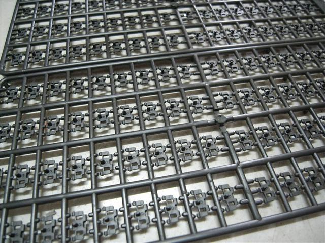

[AFV]塑膠拚貼履帶組合問題....
各位大佬~小弟第一次緊塑膠拚貼履帶發現有d問題...
洗唔洗假組左先一次過上膠水?
兩邊圓位應該點做?
如果裝左上d輪到再用膠水貼又點樣可以拆出黎上色
謝謝各位大佬指教

原帖由 戰斧 於 2009-11-5 07:01 PM 發表
係咪呢個圓位呢! ...
係呀戰斧兄~
想問圖入面果兩個係咪已經痴實左
戰斧
UID 26796
帖子 12342
註冊 2008-3-5
發表於 2009-11-5 06:55 PM  資料  短消息  加為好友
原帖由 密斯威爾 於 2009-11-5 06:45 PM 發表
係呀戰斧兄~
想問圖入面果兩個係咪已經痴實左
係甩得架方便分開嚟上色,啲履帶板「擺」上個轆果度時,要唔好過半圓,特別係果個有齒嘅起動輪,方便裝拆同就位. ...

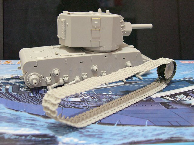

發表於 2009-11-5 09:19 PM  資料  短消息  加為好友
其實, 拼接履帶完全貼好後, 仍然可以分開上色, 好處係履帶的拼接比較完整~~

原帖由 松尾明 於 2009-11-5 09:49 PM 發表
呢架係kv1定kv2
想問松兄圖中既履帶係咪已經貼好晒?
同埋係唔係好雙星綠蓋果隻?
謝謝松兄指教
jun888
UID 23117
帖子 262
註冊 2007-11-9
發表於 2009-11-6 01:05 AM  資料  短消息  加為好友
學到野~~支持
發表於 2009-11-6 08:35 AM  資料  短消息  加為好友
原帖由 密斯威爾 於 2009-11-6 12:40 AM 發表
呢架係kv1定kv2
想問松兄圖中既履帶係咪已經貼好晒?
同埋係唔係好雙星綠蓋果隻?
謝謝松兄指教
係早期的kv2(1/48hobbyboss)
圖中履帶已貼好(已上膠水), 我係慣用速乾膠~~ 其實因為hobbyboss/trumpeter的kv2履帶係半連接式, 即是好長果段係一片過啤出黎, 就更加適合咁樣預製完成履帶部位, 當然在組合(履帶)過程中, 不少不了要不斷假組, 認為位置合適先至落膠水黏死佢~~
