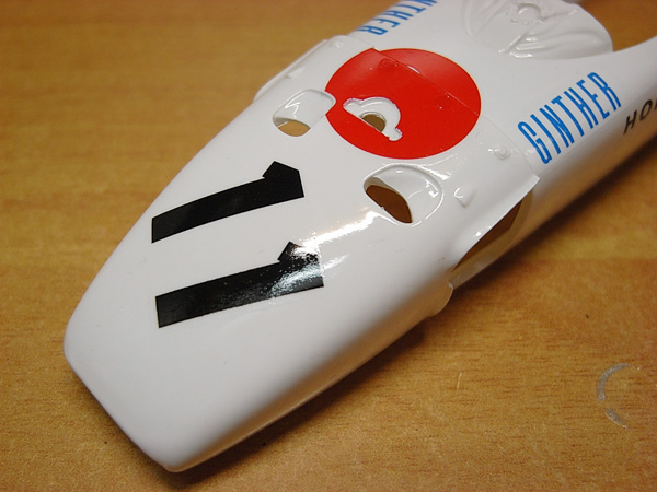

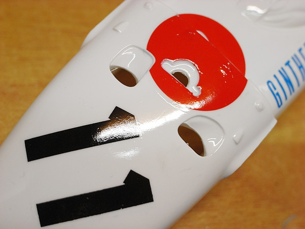

各位師兄~想請教一下點睇可以開始拋光?
我已經噴左三層光油發現d水貼邊重係好覺眼?
而且覺得d光油好似唔夠厚甘...到底點睇?
大家睇睇圖啦~
謝謝指教

4 層... 然後 2000 度水磨, 上 compond...

好似話噴到同張水貼平先得 (我冇噴過車所以唔很定)
http://2d-gate.org/thread-5807-1-1.html#.VTz06PCxDWt

原帖由 洛克希德 於 2009-10-14 01:27 AM 發表
咁一層要幾厚呢 ?

其實冇話要噴幾多層o架, 用噴罐同噴筆都唔同o架, 最緊要都係要試多 d , 衰多幾次就會掌握到喇
我自己習慣用噴罐, 會噴 5 次, 每次都溼噴 ( 唔知點形容, 噴到溼淋淋咁囉, 當然要留意唔好有淚滴啦 ), 每噴完一次等一日, 再用 2000 砂紙磨平, 洗淨再噴第二次, 如此類推, 只要試多 d 就會搵到自己o既方法o架喇

而家就咁睇肯定唔夠厚
噴多幾次,最低限度唔好見到水貼邊啦

記得係角位噴厚d, 唔係一打磨就會穿架la~

噴多3-4層先,可以開始用2000磨下,之後再噴...邊噴邊磨直至見唔到級邊
