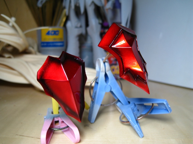

請各位c兄賜教!!我噴d金屬色5g y都1係粒ge,
仲有,我想噴較沉的金屬紅,係咪要用金做底好過銀?
仲有,如果做鏡面用磨光豪,其份量又要多少?
thx,..

以前噴的
左 = 銀底 >透紅
右 = 銀底 >透黃 > 透紅
唔知岩唔岩你用
拋光無話幾多份量, 捽到你滿意為至就得

可能溝得太杰了
可以係透紅加少少透黑色
拗光要用唔同COMPOUND
粗目>細目>仕上目
最後用wax完成

用金底咪仲鮮色?溝透明黑會唔會好D?
荒廢了模技....
發表於 2009-10-12 04:42 PM  資料  短消息  加為好友
如果用舊果隻透明油既, 只要越噴就會越深色的了.
新果隻就未用過, 不過聽聞轉左原料, 呢招已經唔work了.

透明色越噴越深色

黑色的陰影點制?? 用噴槍噴??

聽聞玩兵仔班大哥係用手帚上的.

我估係係銀面噴透明黑做陰影 再噴透明紅
