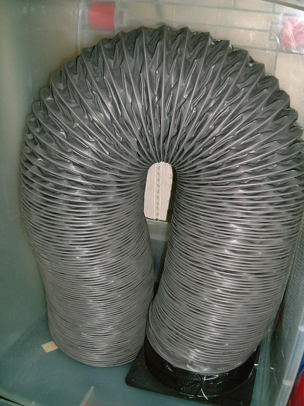

我就用e條
2009-10-8 10:45 AM
JOR
UID 35136
帖子 498
註冊 2009-2-13
發表於 2009-10-8 10:47 AM  資料  短消息  加為好友
多謝大家意見~~~
考慮到日後應該用先拎出o黎, 唔用收埋
所以我應該會用布喉
SD + OG
JOR
UID 35136
帖子 498
註冊 2009-2-13
發表於 2009-10-8 10:49 AM  資料  短消息  加為好友
原帖由 whmfwft 於 2009-10-8 10:45 AM 發表
唔係好建議你買錫紙喉,太易穿。
我就用e條
呢條係...尼龍布.....?
SD + OG
whmfwft
UID 16924
帖子 133
註冊 2007-4-14
發表於 2009-10-8 10:56 AM  資料  短消息  加為好友
原帖由 JOR 於 2009-10-8 10:49 AM 發表
呢條係...尼龍布.....?
類似,你買個陣同佢講話風琴候就得
