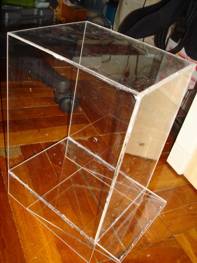

aa膠白化問題
無無聊聊痴左個display箱

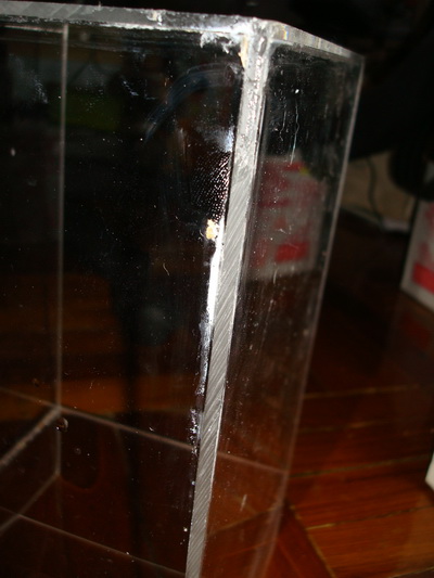

唔想用哥羅芳..用左aa膠,不過aa膠好易白化
不過大部入都可以用aa膠黃色果支溶解劑..? 揉得坎 但係膠板同膠板間白化..冇得搞
其實咩情形先會導致白化?
因為將5.6mm睇左做56mm 縮左水 變左咁
成本$58

aa膠好易爆架

原帖由 po3117 於 2009-10-7 01:14 AM 發表
aa膠好易爆架
冇計喇..
因為屋企有養狗..用哥羅芳好危險
係底層特登有左熱溶膠痴..應該冇會易爆瓜

點解唔去五金買 玻璃膠用痴膠鎗封邊又唔會大味, 又實

用玻璃膠都大味架...
係無哥羅方今難聞...
不過...用玻璃膠要好好今固定先...因為會較慢乾...

防白化AA膠OR美透明果隻AA膠得唔得?

其實用哥羅芳好快就揮發晒ga啦
大味極都係一陣間姐

用玻璃膠封邊,咁個邊咪好大條膠痕..?
用黎做display箱會唔會好礙眼..
OR美透 c兄唔係幾明..

原帖由 aozaki 於 2009-10-7 05:56 PM 發表
OR美透 c兄唔係幾明..
美透係aa膠其中一種,好似唔會白化.

原帖由 hkio666 於 2009-10-7 06:46 PM 發表
美透係aa膠其中一種,好似唔會白化.
有d咁既野   文具店有冇的??
