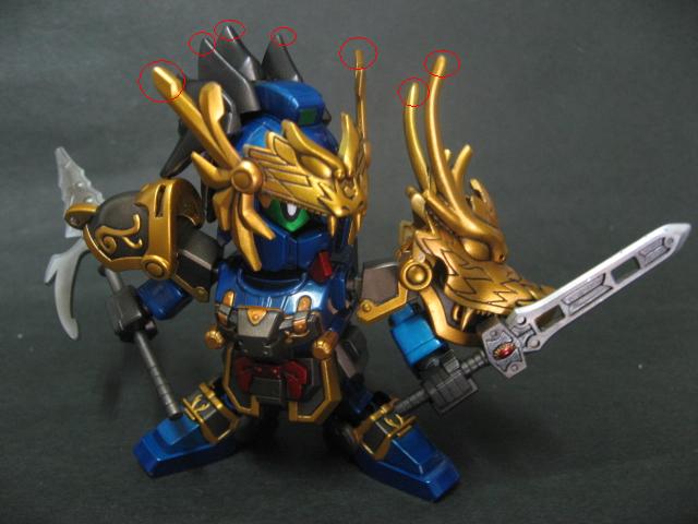

請問怎樣可以用原子灰將紅圈的角位加長?
唔係好識控制原子灰
係咪應該成pat野大pat d達落去,等佢半乾先設計個型?
各位師兄可唔可講下用原子灰改造既心路歷程,有冇d tips可以改造一d細微部分,就好似紅圈入面d位
thx各位
圖source wai7hk 師兄,sorry

用做形畢地或者膠片啦, 原子灰改咁細既地方好難控制
唔係咩都用原子灰既

哦,即係大面積先用原子灰
細面積用返造型畢地
因為我之前爬文聽人講都係用原子灰for造型

即係大面積先用原子灰 > 可以咁講啦 !
因為原子灰有流動性比軟難控制(要半乾才可造型)
但造型畢地好似泥膠易控制, 可以先造型後打磨
所以我會用造型畢地, 改細少既地方.
其實原子灰又好, 造型畢地又好, 最近要係適合自己達成目的

原子灰比較脆, 尖位一碰就會斷, 一定要用原子灰的話, 就要先用膠片造型再加原子灰!!
如果只係加長加尖, 用ab補土較方便!! 正如你所說 : 成pat野大pat d達落去,等佢半乾先設計個型..然後打磨.
其他問題, 遇到的時候再問吧!!
