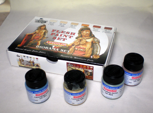

肉色未夠......
初初用起碼要3至4隻色,淺中深互溝!!!
真的愛上油兵仔,要有好效果,肉色甚至要用上5至6隻色

原帖由 dtang 於 2009-9-15 12:45 PM 發表
請問要買哪幾隻肉色, 請賜教
可參考
2009-9-15 05:04 PM
  借用joe sir 照片

呢set Life Color 我都買左,不過未用過,有冇師兄可以指教下點用?擺左兩年都仲係擺緊!

原帖由 wingsiu 於 2009-9-15 05:33 PM 發表
可參考
呢set油我想入好耐喇~~宜家邊度有得入
