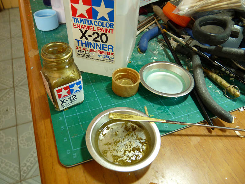

求此图何解....................
点解X20溶解不了X12 ???
一混就起粒.

............你支x20係油性
但你支x-12係咩item no.
[ 本帖最後由 hanco 於 2009-9-14 02:15 PM 編輯 ]

原帖由 hanco 於 2009-9-14 02:09 PM 發表
............你支x-12係油性...但支x20係水性.....所以......................
X-20A先係水性wo

原帖由 hanco 於 2009-9-14 14:09 發表
但你支x-12係咩item no.
乜唔係X20A先係水性咩?

會唔會支油放得耐得滯??

你支x12 itEM NO.係80字頭就可以溝得埋,如果81字頭就唔得,因為係水性
發表於 2009-9-14 03:27 PM  資料  短消息  加為好友
咁似溝左火機油/白電油 咁既.
開油水 (x -20) 就冇用錯了 (方瓶係琺瑯油)
枝x 20 溝其他琺瑯油有冇同樣問題呢??
枝 x-12 有冇加過其他野入去呢 (如火機油/白電油) ?
發表於 2009-9-14 03:30 PM  資料  短消息  加為好友
相片中佢用黎搞油果支棒, 又唔似有一舊舊現象~~

小弟多年的經驗話我知, 媽星的琺瑯質金屬油是很難稀釋, 試試天拿水

原帖由 mcleung 於 2009-9-14 04:10 PM 發表
細老之前都係咁la過野
發現琺瑯質金屬油完全乾透後 無論x-20 或者白電油都無法原全再公解

原帖由 張國榮 於 2009-9-14 04:01 PM 發表
細老之前都係咁la過野
琺瑯質金屬油 我用開 model master 果 D 又冇咁情況喎.

之后试过ZIPPO来溶,一样无掂.
我系要渗线,如果使天拿水就渗无上了. 会坏底漆

如果係咁,可以試下改用雙星金色marker 濟出來,再用面相筆滲
雙星marker的金屬色好正,又可以孕�20開

好明顯你支x20係入錯x20a你可以嗅下支野係唔係好像火酒味...係就入錯野啦

原帖由 VampireA 於 2009-9-14 04:34 PM 發表
我都係用孖星個隻野
model master <---有無樣睇下係點架xd?

X20A才對

呢种情況,我試過係郡士水性油度,話説用郡士水性tyre black,放係度乾左,跟住用番郡士水性thinner黎溝番,點知開到水還水,渣還渣,搞唔掂,最後要加D油性thinner至搞番原來既油甘樣。
琺瑯油我就淨係要黎滲綫,所以無你呢個問題。
