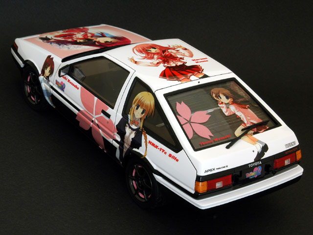

[汽車]如水貼位置是響車窗上應如何處理?
想請教各位師兄~
如果1/24既模型車d水貼位置係響車窗上時係唔係要切開
甘點拋光? 如果唔拋光我驚時間耐左水貼會變黃?
有無師兄有類似經驗分享一下

我既做法:
1.先裝車窗落部車度,但唔癡實佢,用遮蓋膠紙hold住個位置,當然要緊貼住個車殼
2.再落水貼,貼好後就要係d邊位cut開張水貼
3.之後拆返隻窗出黎,再落水貼軟化劑
4.之後就噴光油,拋光
5.搞好晒就裝返上去
當然呢個只係我個人既做法,未必岩,可能其他師兄會有更好的方法。

甘響車窗果張水貼咪做唔到拋光囉

原帖由 密斯威爾 於 2009-9-7 10:31 AM 發表
甘響車窗果張水貼咪做唔到拋光囉
我估kobericky 兄的意思係拆左隻窗出黎之後隻窗噴光油及拋光
同處理車殼的做法一樣

原帖由 Devil 於 2009-9-7 03:28 PM 發表
同處理車殼的做法一樣
透明膠上面可以噴光油
唔會白化嗎?

原帖由 密斯威爾 於 2009-9-7 03:06 PM 發表
透明膠上面可以噴光油
唔會白化嗎?
如果要白化,無論透明件抑或有色膠件都會白化
小弟模齡淺,暫時未遇過
但根據其他師兄提供的資料
白化主要跟當時的濕度有關
所以如果濕度太高,師兄們都唔建議噴油的
透明膠上面可以噴光油
唔會白化嗎?
原帖由 Devil 於 2009-9-7 03:13 PM 發表
小弟模齡淺,暫時未遇過
但根據其他師兄提供的資料
白化主要跟當時的濕度有關
所以如果濕度太高,師兄們都唔建議噴油的
透明件上係可以噴光油的,用噴筆的話,冇咁易白化,只要開稀少少,初初幾層慢慢噴,乾之後就可以濕噴,之後再拋光就可以。
重點係一定要噴得夠厚,遮到成張水貼,唔係一拋光就好易拋穿張水貼!
而家日日都咁熱,呢d日子冇乜機會白化。
下面那張係我上次架Hiace,車尾部份透明件上水貼後,光油,拋光,係冇問題的!
