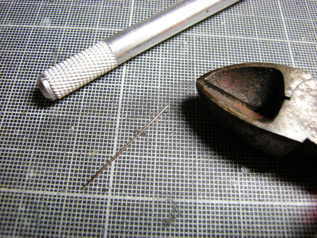

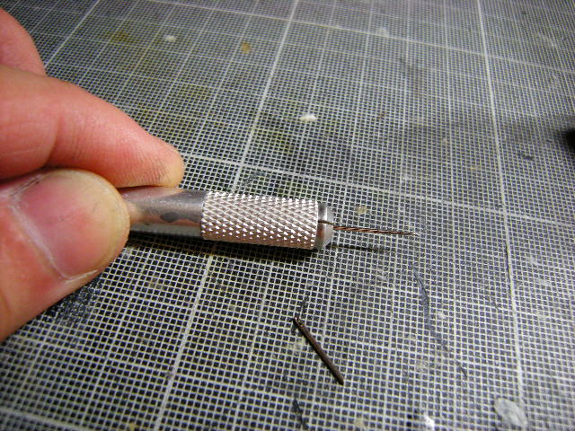

(自創)diy刻針
睇圖啦
latter 補更多效果圖,覺得好用就回過貼比我啦

點解要用aa膠?
tonyskchung
UID 32359
帖子 387
註冊 2008-10-4
發表於 2009-8-18 08:18 PM  資料  短消息  加為好友
唔係支針會冇咁實,會小小小小咁入左去

N年的的Hobby都有說過
應該在更久前就應該有人想到了
不過筆本身就能夾著針的了
現在用了AA膠,不就收不回進去?

原帖由 tonyskchung 於 2009-8-18 08:48 PM 發表
唔係支針會冇咁實,會小小小小咁入左去
原全無咁既問題......
刻線唔洗好大力,到時支針唔利既時候咪無得換...?

線針都係輕輕刮幾次做條細坑,加深就用番勾刀ga la。
唔需要用aa膠set死的...
反而唔set死可以收針呢一下先正!

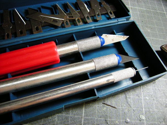

其實去買把圖中既筆刀,就可以夾實支針了,唔洗用aa膠咁整....用完可換針都好方便,不過最好cut短支針先....圖中呢隻筆刀係一box3把....鴨記買不用廿蚊....
