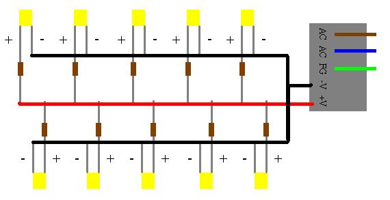

led駁火牛問題
係唔係咁駁

發表於 2009-8-15 06:02 PM  資料  短消息  加為好友
咁LED駁得啱唔啱
如果要駁10支LED又點駁....唔該

AC - AC - FG 系驳交流电, FG 就系接地 (綠或黄綠线), +V -V 就系3.3V 输出, 10支LED 可用并联方式接驳, 即每支LED接一限流电阻, 並排接於 +V -V 兩點!
限流電阻數值視乎你想要既亮度, 如果你依家用緊既可以的話, 照番呢個數值就可!

并联方式接驳....是不是這樣..

明顯地 你圖粒電阻錯左
要駁係第2邊

回復 #7 hanco 的帖子
全對 ~~~~~
