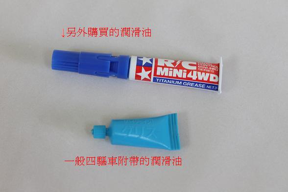

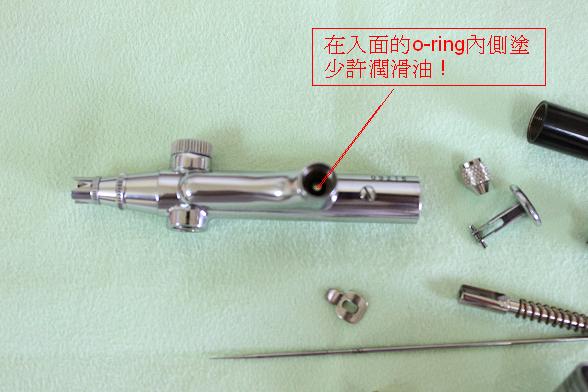

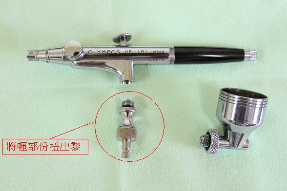

我平時係用以下方法 , 可行的 , 但唔肯定正唔正確 ! 如果唔啱的話 , 希望其他師兄指點下 ! thx ^^

原帖由 saladixi 於 2009-7-25 04:16 PM 發表
293860293861293862
嘩, 正呀, 原來如此..
THX在先
不過, 我想問問, O-RING如果溶左, 係咪都有呢個問題呢?
因為我時時用天拿水洗筆的
