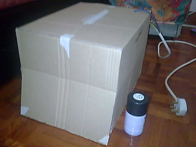

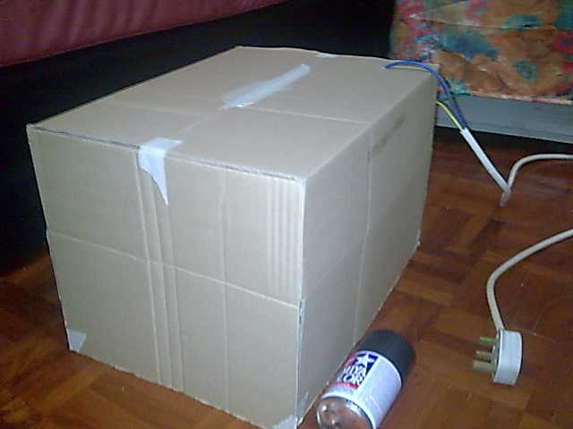

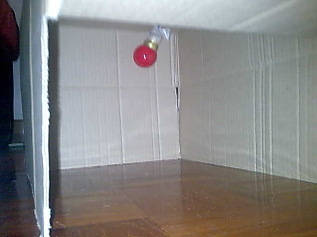

小弟啱啱整咗個焗油箱..但係唔知做得啱唔啱..所以問下各位大師父...

用紙皮做唔係咁安全,可以試下用木櫃桶
做埋個底好D,如果燈膽火數夠高,地板會因乾燥爆裂

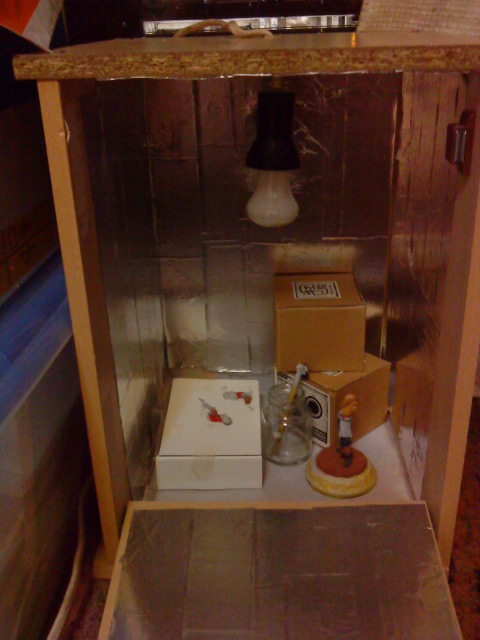

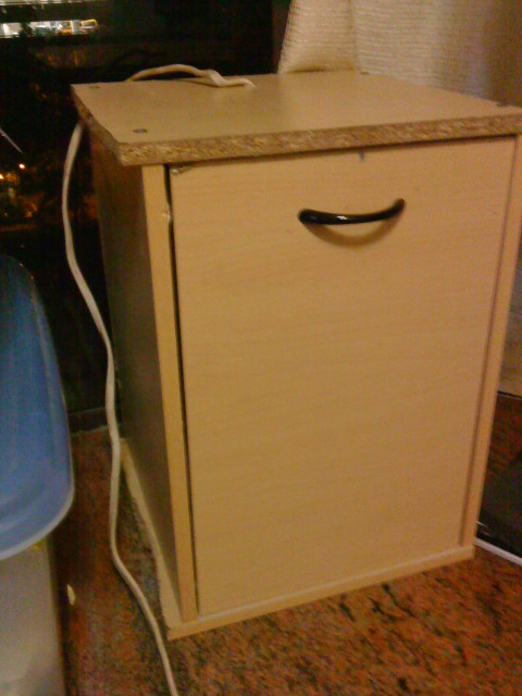

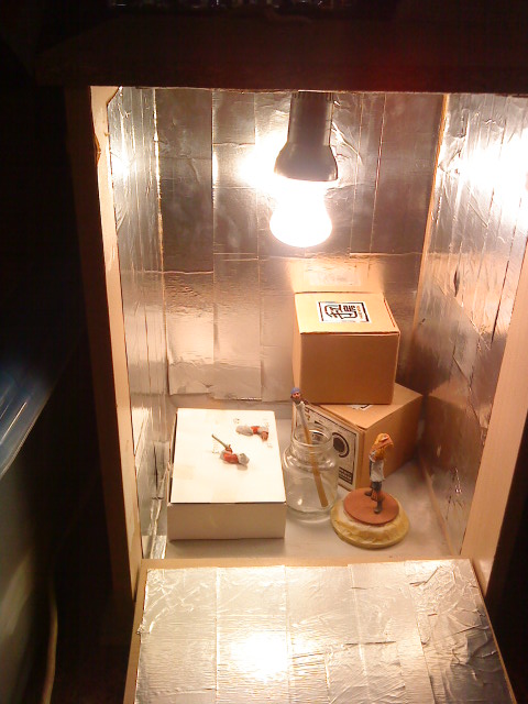

呢個就是在下用了幾年的燈箱,你再的會危險同好易沾塵!
附上圖片給你參考
焗油箱是用熱力,加速顏料乾涸的工具
其實仲有其他用途...自己想想

re #2
thx
咁唔知大大仲有冇一d可以慳位d(好似紙皮咁可以接埋)既方法呢
仲有我可以用d咩做個底??因為小弟屋企地方唔多,,要可以拆散佢既...

市井兄呢個就係最佳例子喇
漏左添,裡面貼D反光紙,箱裡面的溫度可以平均D

你可以用12 x 12 x 高16吋的紙箱做,開口位用來夾燈泡,底部及側邊都鋪錫紙,在下以前用過,但都是有一定風險,所以你可以想想用鐵製麻雀箱都好過用紙,不用的時候用來放模型及工具~

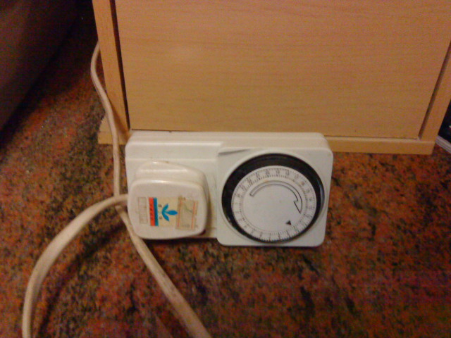

咁我想問下大大圖3)中插頭右面果舊係咩尼嫁??可以係邊到buy到??
代答一下
果個好似係時間掣黎ge
好多電器鋪都有得賣
